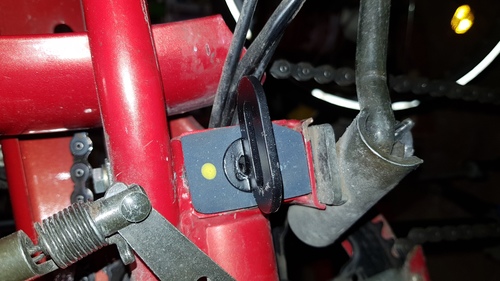

danke für die Info.
Ich habe eine Saxo Luxus, aber da ist leider der übliche Kram verbaut.
Es gibt wohl Bilder über eine andere Lösung, aber keine Bezugsquelle. Wahrscheinlich schon zu alt.
Wie jetzt die Auspuffhalterung in dem Schwingungsgummi befestigt wird, ist mit auch noch nicht ganz klar.
Grüße aus Ostfriesland
Detlef
danke für die Info.
Detlef

Re: Auspufflager am Ständer
So zu sehen ist das ein Rahmen von eine Saxonette classic.
Da ist ein teil des stander in rahmen verbaut
Das gummi teil auf dem foto is nicht orginal.
Es seht so aus das es ein modernes alternativ produkt ist.
wenn das gerissen ist, ist das teil aus falschen material gemacht.
Das Bild ist auch nur ein Beispiel.
Die Aufnahme für das Lager ist bei meiner Saxo auch in der Ständerhalterung.
Ändert aber nicht am Problem.
Grüße
detlef
Grüße
detlef
die Gummis mit dem gelben Punkt wird man wahrscheinlich nicht mehr bekommen. Die wurden vor Jahren bei ebay Kleinanzeigen angeboten. Soweit ich mich recht erinnere, kam der Hersteller/Verkäufer aus dem Raum Wiesbaden. Es gab auch mehrere Versionen davon.
Außer bei der Spartamet Rabbit (da passen die nicht) hab ich diese Gummis an all meinen Saxonetten verbaut und noch nie wieder tauschen müssen.
Bei der Rabbit fand ich keinen Ersatz und habe dann einen Dämpfer selbst aus einem massiven Gummiblock geschnitten. Solche Hartgummiblöcke bekommt man z.B. bei ebay, amazon, etc. und Stichsägeblätter für Gummi ebenfalls. Der Dämpfer hält nun auch schon seit Jahren und zeigt keine Verschleißerscheinungen.
Stelle Dir doch einfach einen eigenen Dämpfer her.
Alles ist wohl besser als die originalen Gummis.
Bernie
Bernie
