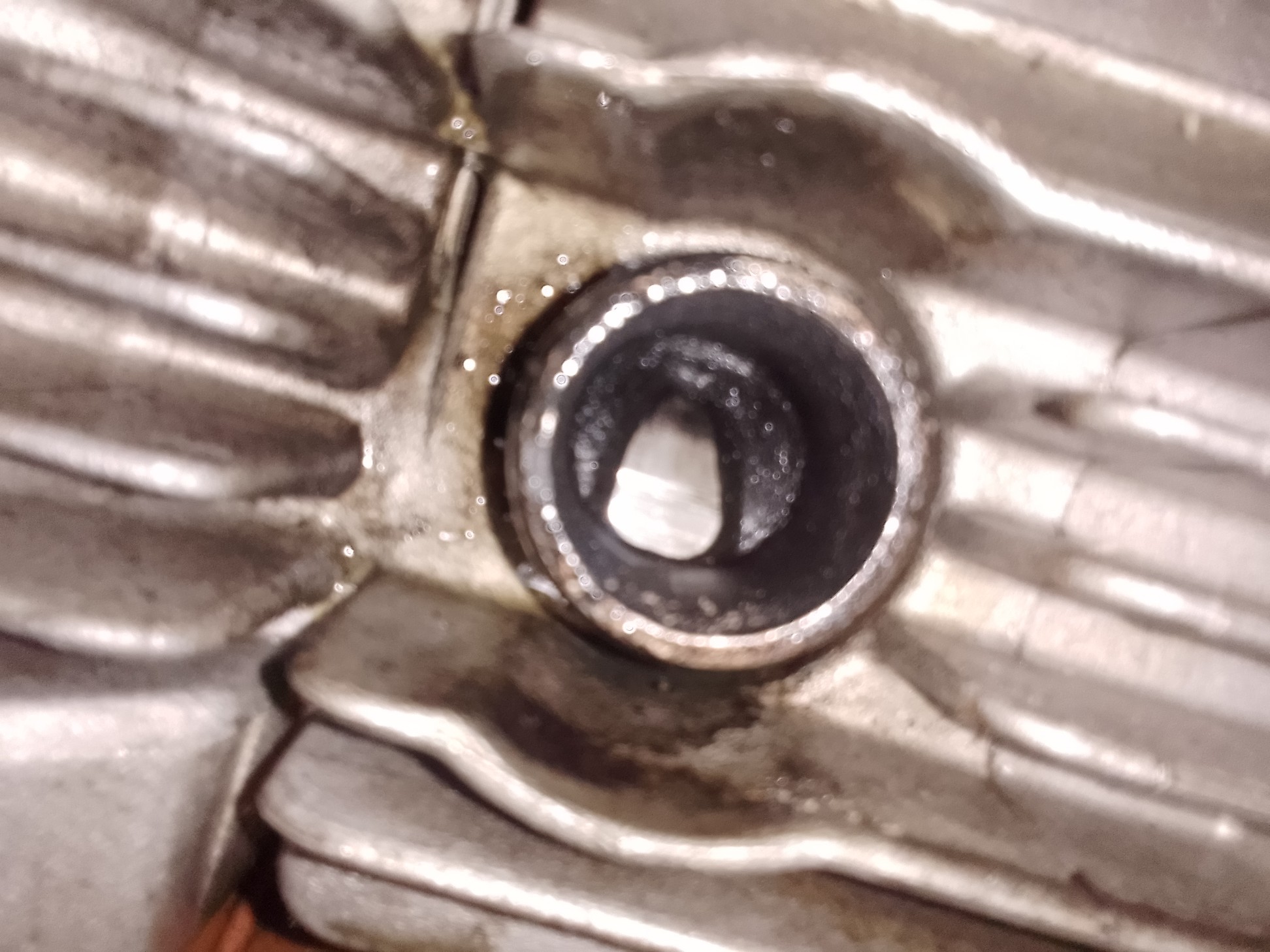

Hab den Motor nur zum Teil auf bekommen.
Wie bekomme ich das Polrad ohne polradabzieher ab?

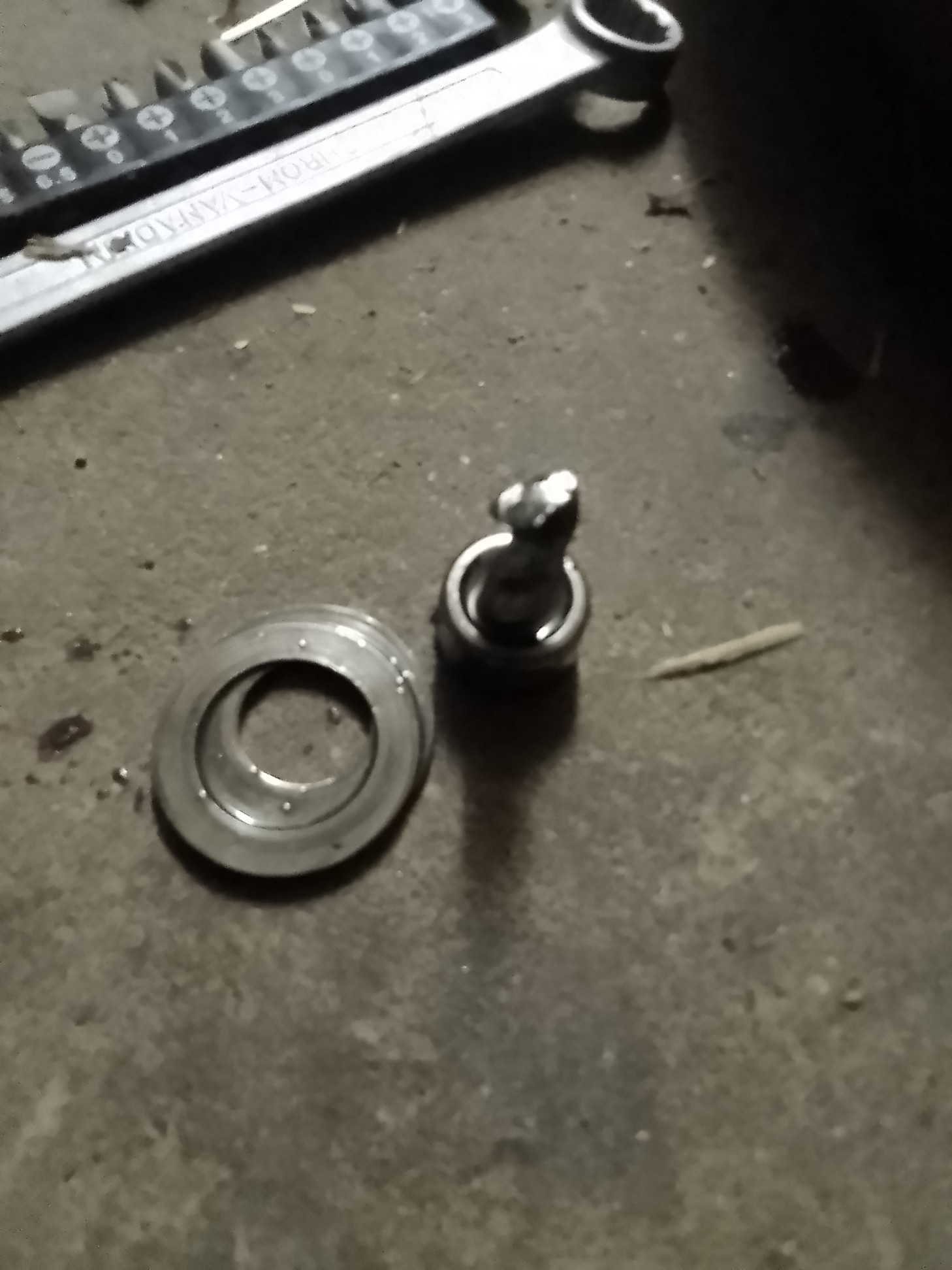

Mir ist beim öffnen was entgegengekommen.
Ist das der Übeltäter

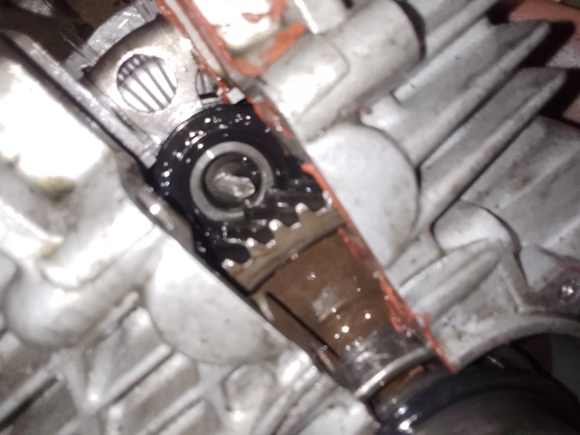

Es ist die Antriebswelle, die gebrochen ist.
Hast die Achse gezogen, daher die Abstandsscheiben die zwischen den Zahnrädern waren.
Einen Abzieher kann man sich leicht selber bauen, man braucht nur eine Bohmaschine, einen Schraubstock, ein Stück Flacheisen und passende Schrauben. Oder man mus jemanden kennen, der einen kennt, der sowas hat.

Wirst noch weitere Bruchstücke finden.

Rest hängt noch drine
