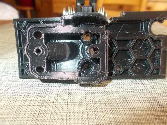

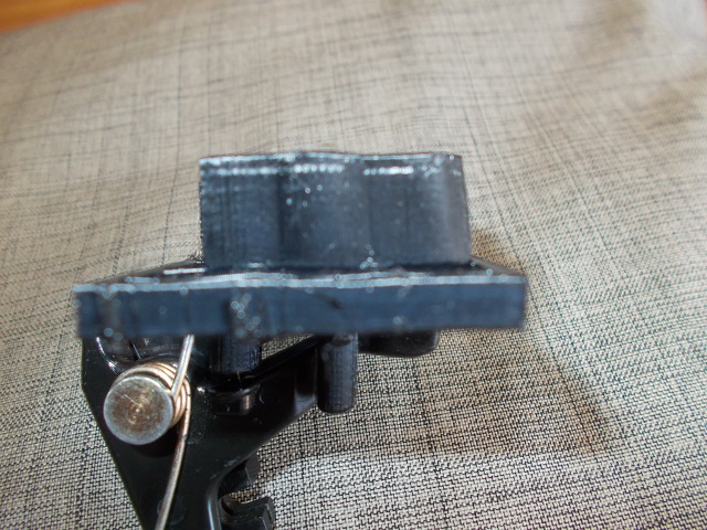

Ich hab mal versucht, die plattein Nylon auszudrucken.
Leider war sie derart extrem verzogen, dass sie unbrauchbar war. Der Hebel könnte aber halten.
Ein versuch mit 50 % füllung ergab Geometrisch bessere Ergebnisse, aber der Hebel war nicht fest genug.
Vieleicht brauche ich ein ganz anderes Material, was ich mich meinem Dremel Drucker selber drucken kann.
Die Düsentemperatur geht bis 280grd.
Das Material muss hitzebeständig bis min 100 grd sein und formstabil und fest genug.
Sonst bleibt nur der Druckdienst in PA 12 Laserdruck.
