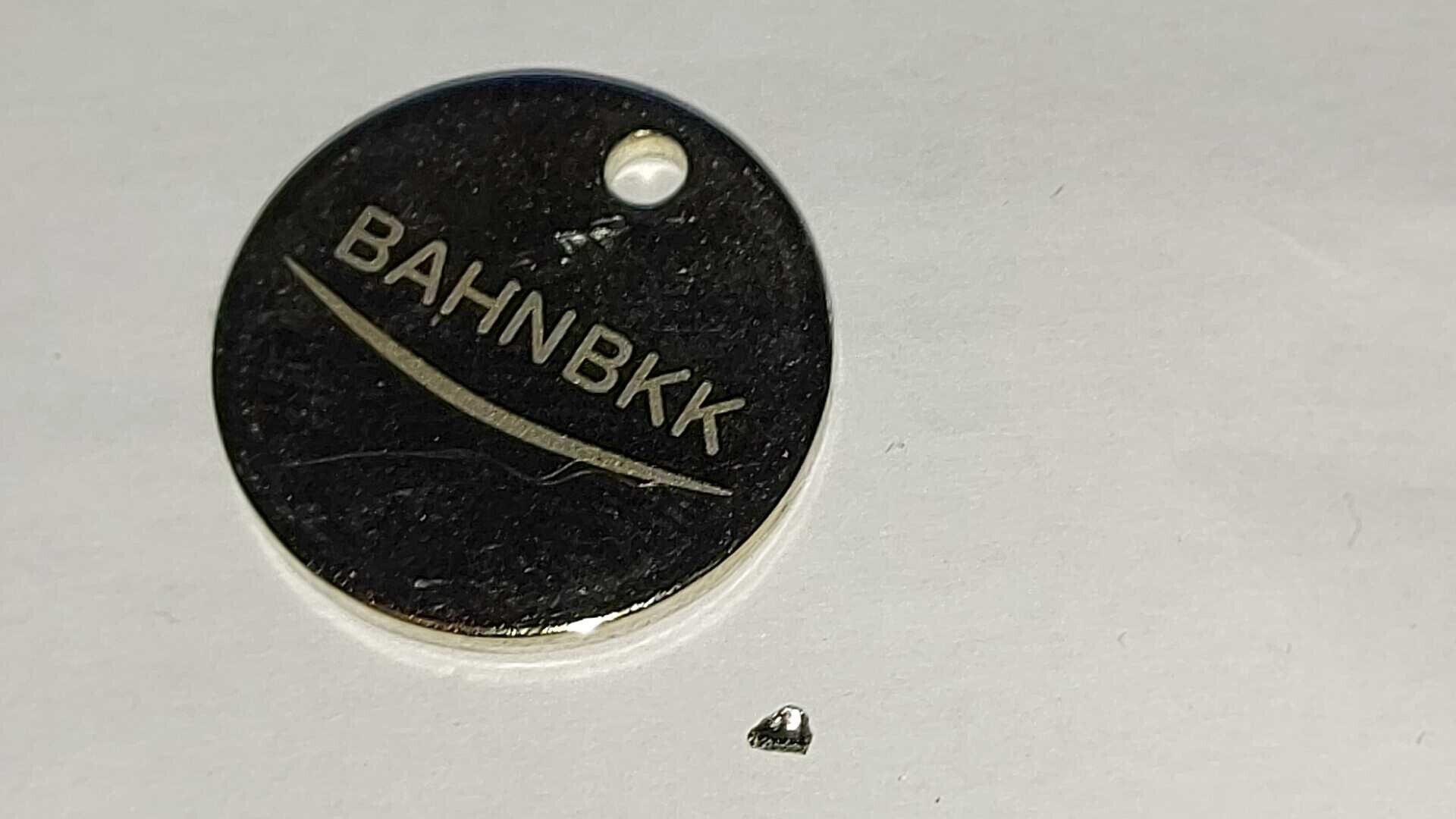

So!
Problem offenbar gefunden. Es war ein winziger Stahlsplitter. Dieser hatte sich in einem Zahnrad im Zahngrund (also der Vertiefung zwischen 2 Zähnen) verklemmt. Wenn jetzt dieses Zahnrad in ein anderes griff, kam es zu diesem "Klopfen". Da es das Zahnrad war am dem die Nabenhülse hängt (Dreistufer), kam es natürlich bei jeder Umdrehung zu einem "Klopf".
Woher dieser Span kam, kann ich leider nicht nachvollziehen. Alle Zahnräder, Wellen, Scheiben usw. sehen noch gut aus. Nirgendwo fehlt etwas und nirgendwo sind Schleifspuren. Ich habe jetzt das Getriebeöl in ein Glas Wasser gefüllt und dann werde ich morgen mal sehen, ob darin noch weitere Späne sind.
Falls nicht, baue ich alles wieder zusammen und hoffe das Beste.
Ihr könnt ja mal Daumen drücken.
Eine Frage noch zum Abschluss, weil ich sie gerade in der Hand hatte: Hat die Welle (an der die Nabenhülse ist) vom Einstufer die gleichen Maße wie die vom Dreistufer? Dann hätte ich ja noch eine zum "wegpacken". Haben und brauchen undso....
Bild vom Übeltäter (zum Größenvergleich ein Einkaufwagenchip)
