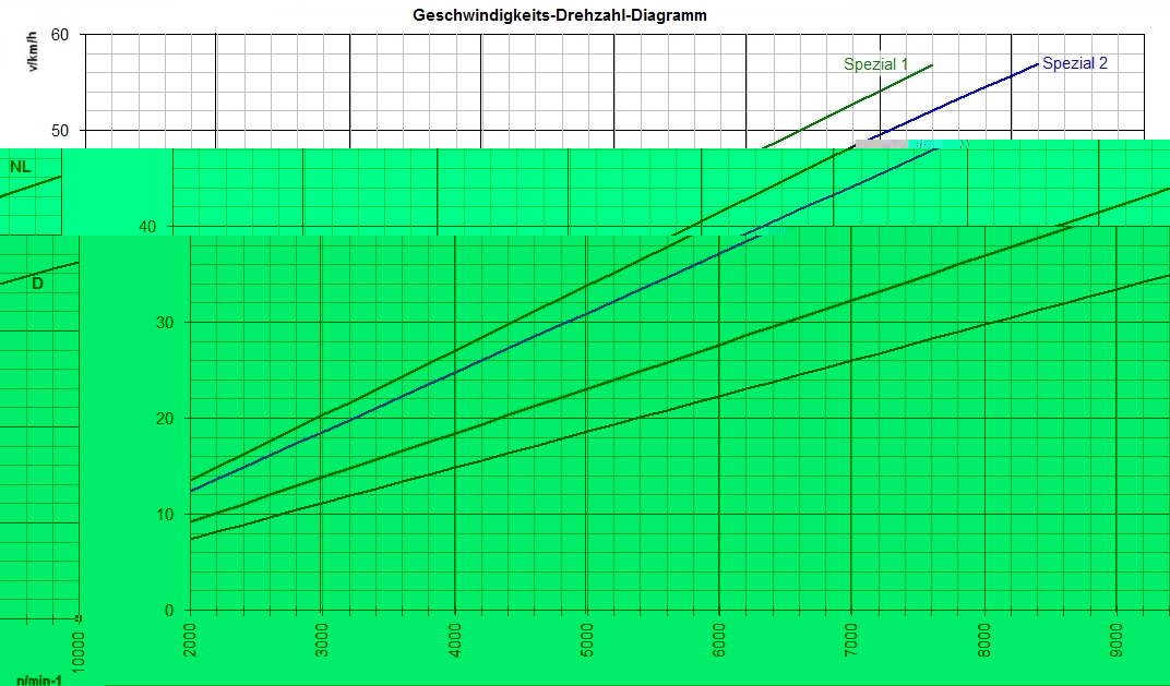

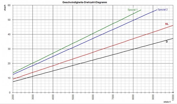

Unten stelle ich mal ein Gangdiagramm ein, das alle mir bekannten Getriebeausführungen berücksichtigt.
Ich fahre in einem Motor Spezial 1. Mehrere von uns fahren Spezial 2.
Beides sind spezielle Anfertigungen, die höhere Geschwindigkeiten bei beruhigend niedrigem Drehzahlniveau ermöglichen.
Das hat mit der ereichbaren Endgeschwindigkeit in der Ebene nur wenig zu tun. Die mir bekannten gut flott gemachten Motoren mit NL-Getriebe schaffen die gleichen Geschwindigkeiten nur mit mehr Action. Bergab haben aber die Spezials die Nase gewaltig vorn, bergauf die NLs.

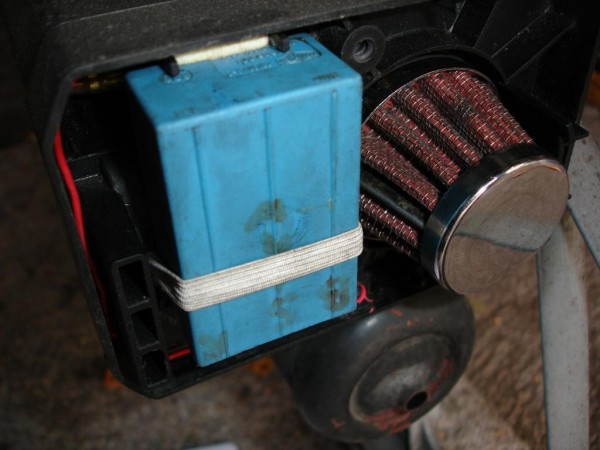

PeCeBu hat geschrieben:Hallo Dieter :smile:
schöne Arbeit *IN LOVE*
Ps. wie sich die Luftfilterkästen doch gleichen :redface:
Hallo Peter!
Sind die Weißen Knubbel in dem Luftfilterkasten die verknoteten Enden der Gummihalterung der CDI ?
dom
PeCeBu
Beiträge: 894
Wohnort: Oberbayern
Re: Digitalzündung, die weiche Drosselung
Beitrag von PeCeBu »
Hallo Dom,
ja sind sie
Gruß Peter
