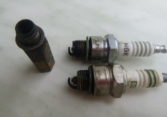

So nebenbei habe ich auch noch herausbekommen, warum der Motor so lahm auf der Heimreise von Greven war. Selbst leichte Steigungen waren nicht zu schaffen.
Erstens: eine falsche Zündkerze, was ich hier anfangs schnell bemerkte. Die obere war drin. Ein längeres Gewinde, welches den Funken abschirmt.
Der 2. Grund hat mich umgeworfen: das Dekoventil war zwar außer Funktion gesetzt und dicht, aber nach dem Herausschrauben sah ich einen großen Hohlraum.
3,5 Zentimeter tief.!!!
Klar, dass da keine Verdichtung und anständige Zündung zustande kam.
Das hätte ich in Greven schon sehen sollen. Dann wär mir einiges an Tretarbeit erspart geblieben.
