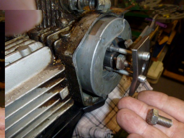

Die Mutter war schon wie verrückt angezogen und beim Abziehversuch hat der Polradabzieher auch den Geist aufgegeben.Verbogen und Schraube abgedreht.
Jetzt muß ich einen neuen basteln, der was stabiler ist. Zur Sicherheit habe ich aber die Mutter flächig aufgeschraubt, damit das Gewinde ganz bleibt.
Watt Nu ?
Mit WD40 habe ich es jetzt ersteinmal eingesprüht.
Watt Nu ?

@Sporti:
Schweiß dir nochmal so ein Stück Stahl auf den Abzieher und schneide die Gewinde durch. Das hält dann.
Musste ich auch machen.
Bild ist bei Interesse verfügbar.
Den kurzen wie den langen.
Wie fest ist ein Schlag denn noch zuträglich und ab wann beginnt die Verschrottung des Motors?
Leg mal den Zeigefinger auf die Werkbank und haue dir auf den Fingernagel. Jetzt weißt du, welchen Impuls ich für unschädlich und zuträglich halte.
Ich hatte schon Gebrauchtmotoren, bei denen der Polradzapfen krumm geschlagen war. Deshalb heißt's hier erstmal: Der Hammer hat bei der Polraddemontage nichts verloren.
@Sporti:
