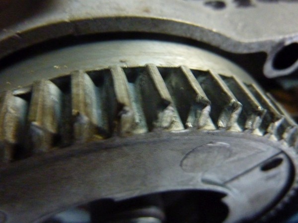

Ausrückender Fraß findet aber nicht statt !
Fraß am Einrückort kann dann so aussehen

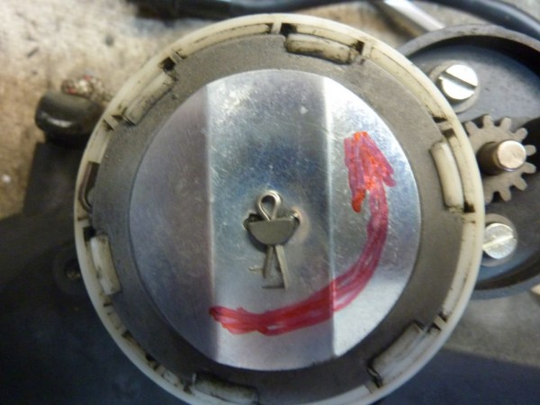

Eine Federscheibe die ich zu Werkstattversuchen extra im Neuzustand eingebaut hatte sieht dann nach ca. dreißig Startversuchen so aus

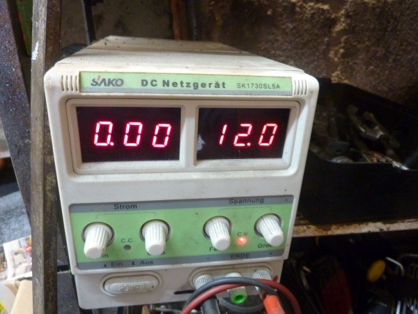

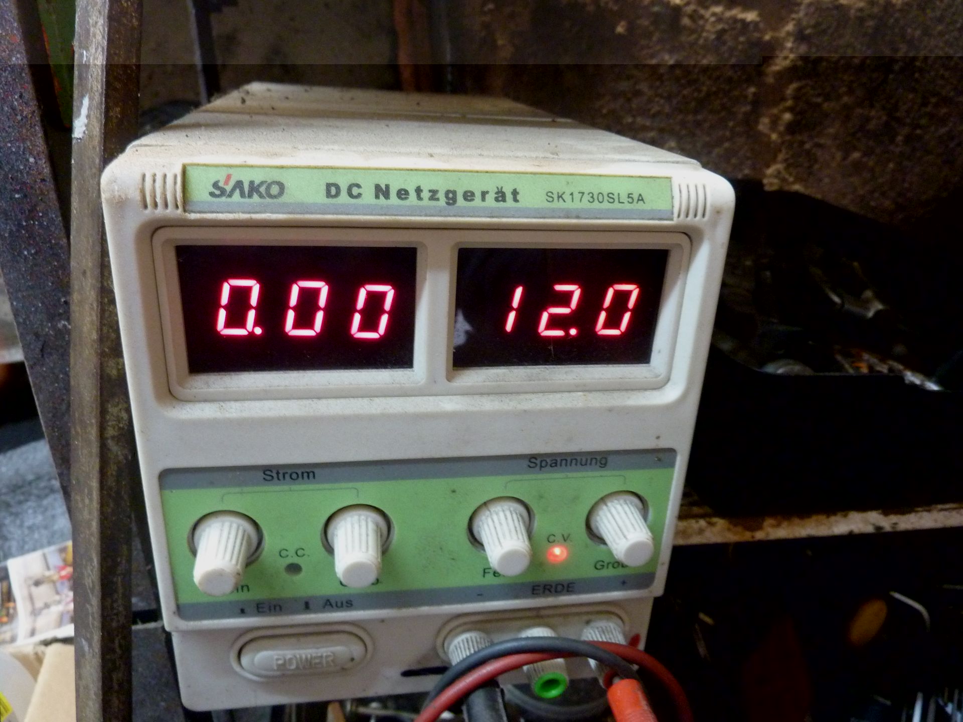

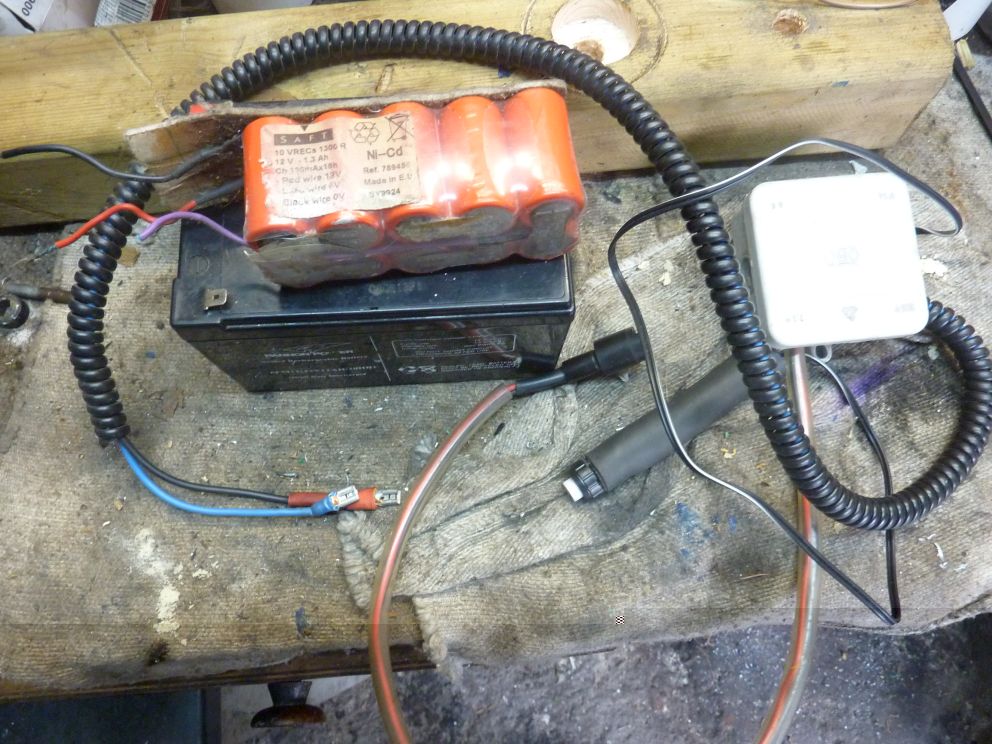

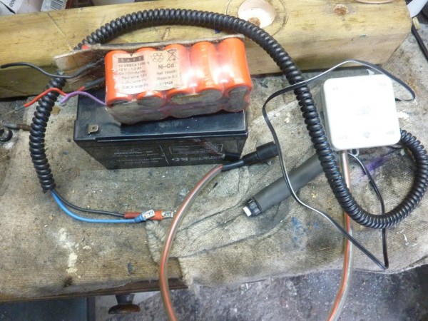

Zu Versuchen steht mir dann das zur Verfügung
Wer selber mal versuchen möchte und sehen oder nur sehen will wie sich was und wie auswirkt....? Hab´ nix dagegen... :smile:
