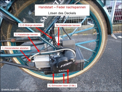

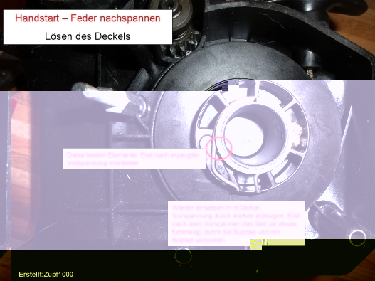

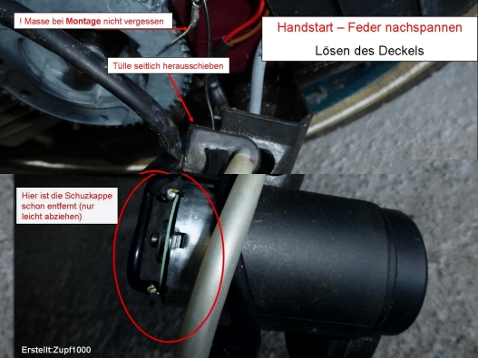

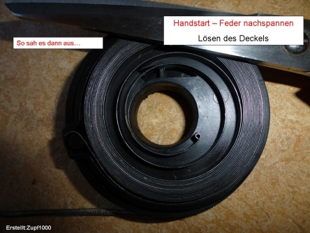

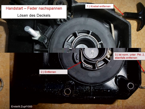

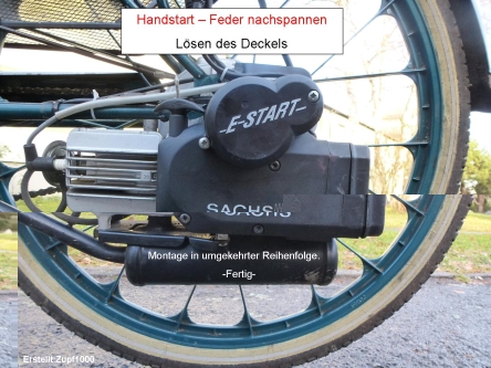

nun hat es mich auch ereilt. Scheinbar muss die Feder des Handstarters nachgespannt werden.
Hier mal meine schon z.Zt. ausgeführte Arbeit:
(Rest folgt dann. Aber erst noch n Kaffee
Nun komplett...Fertig!
Rüdiger
Rüdiger

Re: bald ist wieder Bastelzeit
Man Man was haste dir Arbeit gemacht!!!!
Einfacher und schneller gehts so:
Die drei Schrauben lösen.
Starterdeckel etwas zur Seite drehen und das lose Seil im Gehäuse fassen.
Dieses dann 1 oder 2 X um die Seilscheibe wickeln.
Starterdeckel wieder anschrauben-fertig
