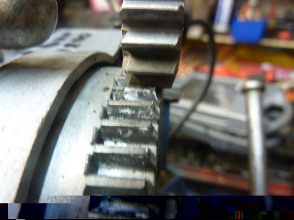

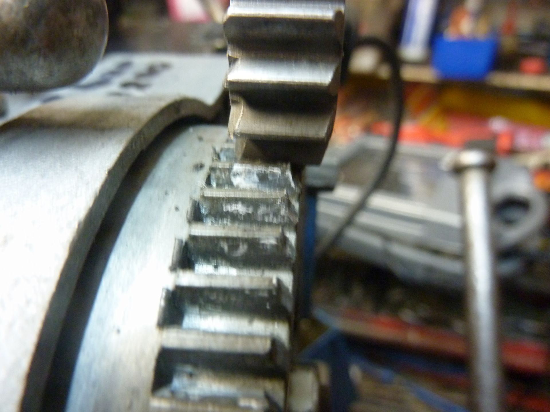

Ein bisserl Kabelkitt in die Verzahnung gedrückt,den E-Start getätigt und das Tragbild gesichtet . Leider ist der Kabelkitt überaltert und der Abdruck dadurch nicht ganz so gut gelungen :sad: : Sehen kann man aber doch dass die Zahnflanken nach Abschleifen der am Wellenende sitzenden Buchse nun voll tragend sind . Ein erstrebenswerter Zustand : Meine ich...!

Zu dem Zahnverschleiß habe ich eine Theorie und : Mal hören was Ihr dazu meint....?
Ich weiß durch probieren dass das Ritzel auf der Schneckenwelle kippeln bzw. pendeln kann . Ist zwar minimal aber : Es pendelt ! Soll jetzt keiner sagen dass das nicht geht weil - Abhandlung : An meinem ehemaligen Arbeitsort hatte ich einen Traversenantrieb zu begutachten wo die Beschwerde aufkam dass der sich manchmal verklemmte .War die Spindelmutter wenn die zuviel Verschleiß im Gewinde bekam und dadurch kippelte . Abhandlung Ende und zurück zum E-Start .

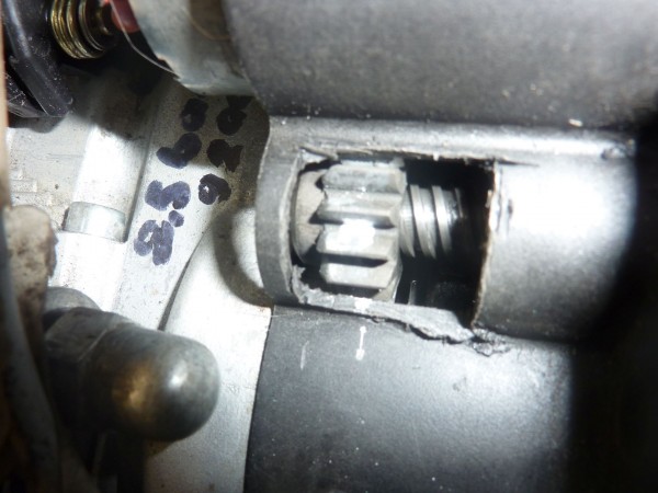

Das Ritzel kragt im Originalzustand über die Polradverzahnung hinaus und „hängt in der Luft" . Ein Bild von der Laufposition hatte ich bei meinen Versuchen gemacht.
Wenn nun dieses Ritzel eingerückt ist stützt es sich an der linken Begrenzung , der Buchse ab .
Ritzel wird angetrieben ,läuft durch antreibende Kraft und bedingt durch Spiel auf der Welle und abstützen an der Buchse leicht schief . Durch Überkragen der Zähne über die Polradverzahnung und bedingt durch Schieflauf entsteht nun erhöter Abrieb an der Außenkante der Polradverzahnung .....?!
Und die Kraft vom Ritzel wenn es gegen die Buchse drückt mag keiner unterschätzen ! Bei meinen Versuchen hatte es sogar den originalen Sicherungsring weggesprengt und war dann von der Welle gelaufen .
Durch Manipulation an der Endbuchse ,dadurch bündiges Einrücken vom Ritzel , bessere Lastverteilung dann auch ,dürfte der Zahnverschleiß sich entschieden verringern .
Ist meine Meinung und meine Theorie zu dem Zahnverschleiß . Wer es aber besser weiß und evtl. meine Erklärung und Theorie „in der Luft zerreißen" möchte und kann... :smile: ? Belehren lasse ich mich gerne . Meistens.... :mcgreen:!

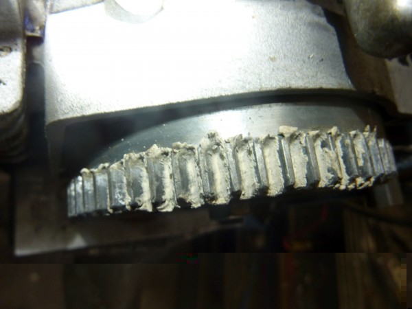

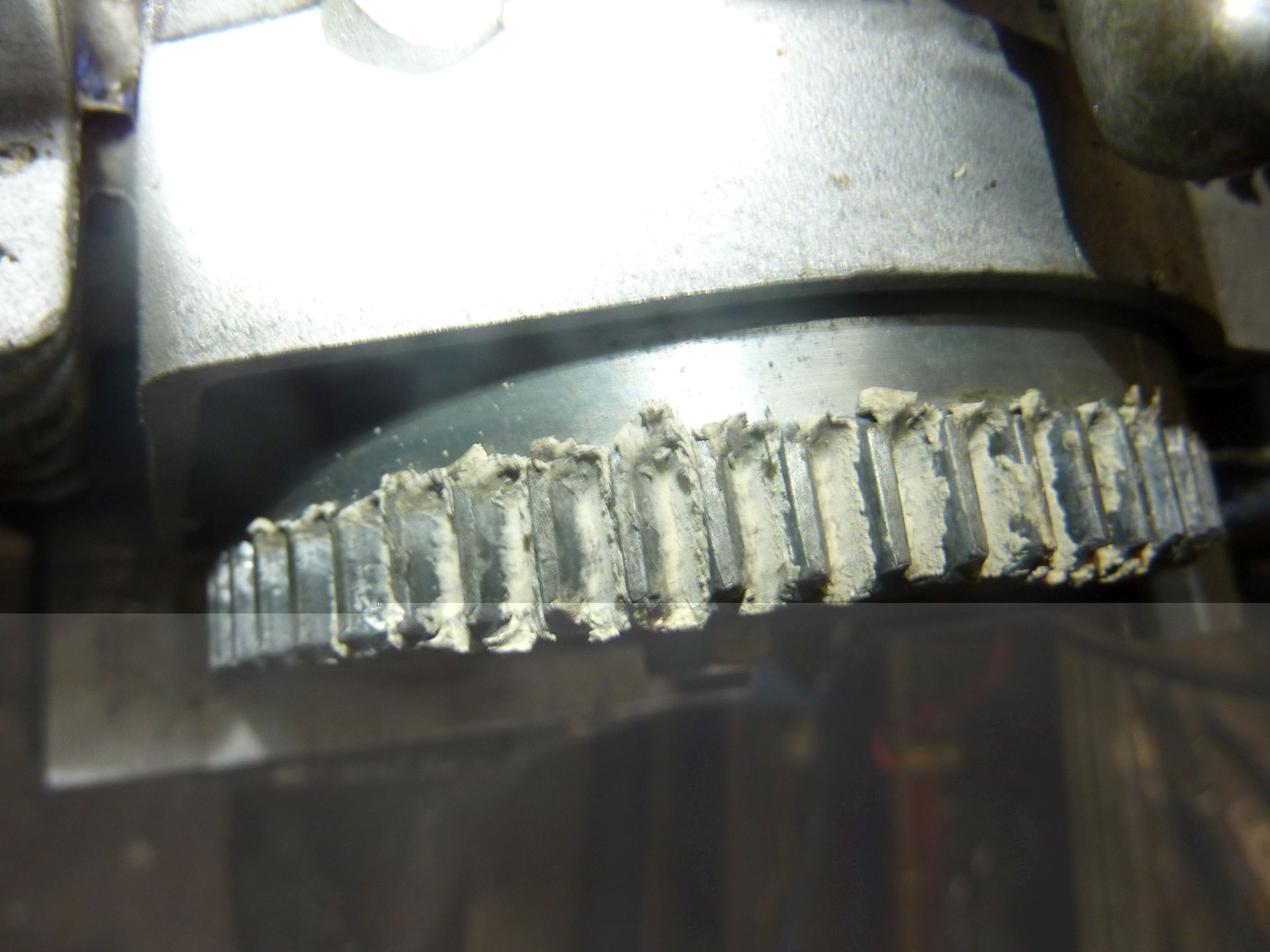

die Sache mit dem "kippelnden" Ritzel ist eine interessante Theorie. Allerdings müsste sich dann im Laufe der Zeit an der Polradverzahnung ein anderes Abriebbild ergeben. Und zwar müsste sich auf der ganzen Eingriffsfläche des Ritzels am Polrad in Antriebsrichtung, also auf der linken Zahnflanke, eine Art Schrägverzahnung herausbilden. Dem ist aber bisher jedenfalls nicht so - der Grat entsteht zumindest bei mir nur stirnseitig am Polrad.
Zugegeben, das Ritzel hat relativ viel Spiel auf der Welle. Komplett eingerückt wird es aber mit hoher Kraft gegen die Buchse gedrückt, die es dann wieder am Kippen hindert. Durch das Spiel "eiert" es dann eventuell ein wenig und läuft nicht mehr exakt zentrisch auf der Welle. Aber parallel greifen die Zähne schon ineinander. Geht auch gar nicht anders, denn je höher die auf das Polrad übertragene Kraft wird, desto stärker wächst auch der Druck vom Ritzel auf die Buchse. Das Ritzel kippt daher also umso weniger, je mehr Kraft aufs Polrad übertragen wird.
Also, für mich sieht das nach wie vor eher nach einem Problem beim Einrücken des Ritzels aus, und das würde ich zunächst mal auf eine ausgeschlagene Federscheibe zurückführen.
Und genau da hege ich einen anderen Gedankengang . Das Ritzel stützt sich an der Buchse ab .Die über die Polradzähne rausragenden Ritzelzähne drücken außermittig auf die Kanten der Polradzähne . Die treibende/drehende Kraft hebt das Ritzel auf der Welle dabei leicht und Schieflauf entsteht . Genau dieser Schieflauf frißt dann an den Zahnkanten der Polradzähne weil : Die Ritzelzähne stehen ja über.
Das Einspuren hatte ich beobachtet und das klappt bedingt durch Schrägverzahnung an der Stirnseite der Ritzelzähne eigentlich recht gut . Ich hatte dazu einen Kolbenstopper eingesetzt ,das Polrad leicht von Hand verdreht , per E-Start den Startvorgang eingeleitet und der Kolbenstopper brachte dann eben wieder den Polradstillstand . Mehrfach probiert und nix zu meckern über Einspuren .
