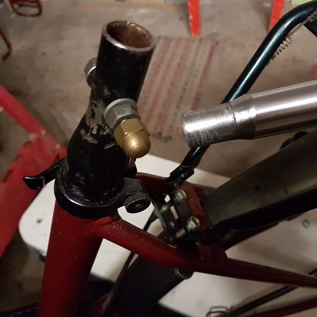

Du hast das Sattelrohr abgeflext. Welcher Durchmesser ist drinnen ?
Kann man dann ein anderes Sattel Rohr einstecken.
Sonst kann ich nicht die Sattel Höhe verändern.
Gruß Lutz
AdscheT
Re: Sattelrohr Hercules
Beitrag von AdscheT »
Hallo Lutzmann,
wenn Du es an der Aussparung noch einflext dann kann man bestimmt eine andere Sattelstange nehmen. Ich messe nachher mal nach wenn ich zu Hause bin und stelle ein Bild ein.
Gruss
Adsche
