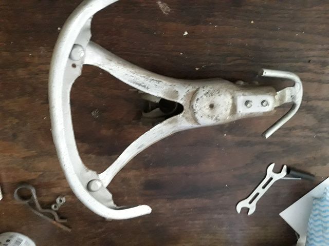

Dieses Teil war an meines Schwagers Drummerhocker. Leider kaputt. Den Hocker finde ich klasse. Den Sattel noch viel mehr,weil er gemütlich aussieht.
Allerdings gehe ich davon aus das das mal ein alter Mopedsattel war. Ich weis nicht ob es den als Hockersitz wirklich gab.
Auf der Rückseite des Sattels steht Lepper Bielefeld Germany 03103. Nun wollte ich die Satteldecke neu drauf machen kann aber nur von Wittkop und noch ner Firma
welche finden. Hat das schon mal einer von euch gemacht.? Im Netz ist sonst nichts zu finden.

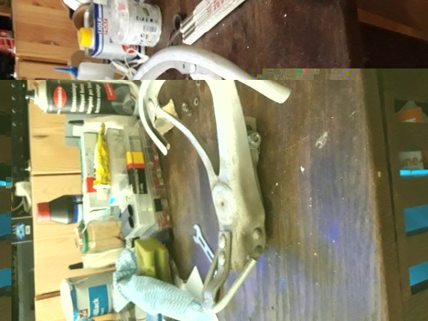

Nachdem ich lange nach einem Ersatz für diesen Sattel gesucht habe, fand ich einen im Internet. Gezögert habe ich
diesen zu kaufen,weil erstends keine Maße dabei standen und ich von dem Anbieter auch keine Antwort bekommen habe.
Irgendwo stand bei einem drin das der sich noch längt. Nun ja er sah von der vorgesehenen Löchern gleich aus.
Also gekauft und im Internet nach Videos geguckt wie man den am besten aufzieht. 15 Minuten Backofen, oder heisses Wasser
damit das Gummi weich wird. Nach folgendem Video bin ich dann vor gegangen. Es war ein bißchen frickelig...
https://www.youtube.com/watch?v=GRWl1cocSE0
Der Sattel ist nun wieder auf dem Hocker,aber eventuell kommt der doch noch auf meine Saxonette. :smile:

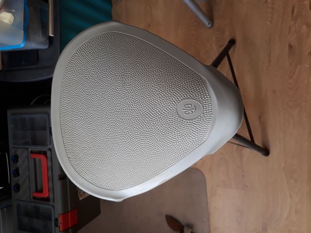

1.Bild im neuen Beitrag von heute die Satteldecke ist wieder auf dem Gestell und auf dem Hocker.

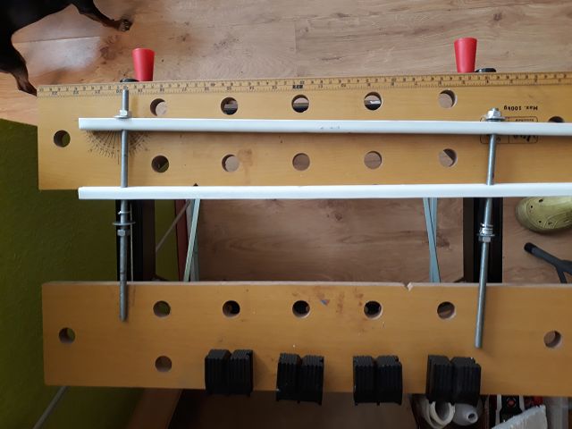

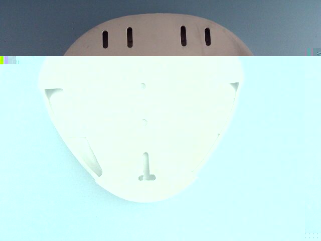

2.Bild. Das sind die Regalschienen die ich benutzt habe,wie im Videolink.

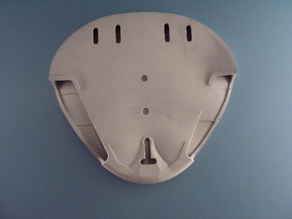

3 Bild Da habe ich andere Scharniere benutzt.Die waren aber nicht gut weil zu breit. Waren von einem Gartentor.Unbrauchbar.

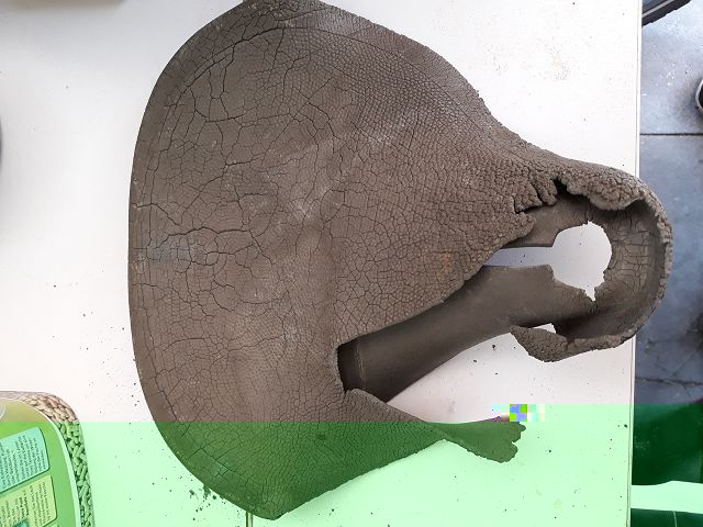

4 Bild Satteldecke

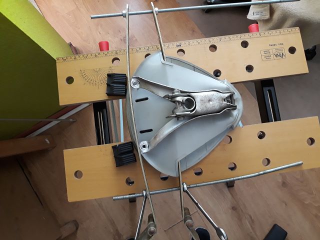

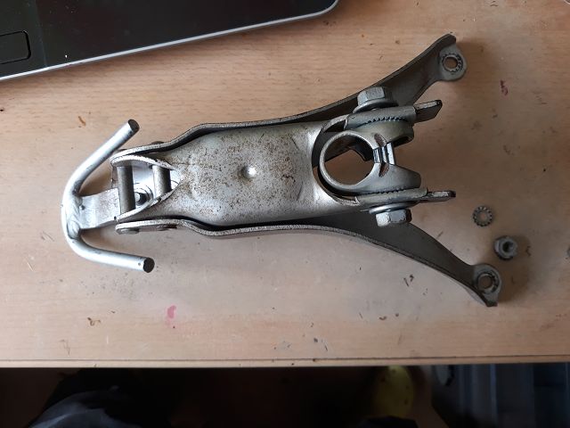

5 Bild Das ist das Gestell vom Sattel
