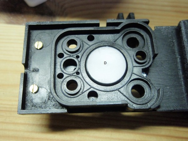

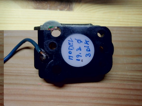

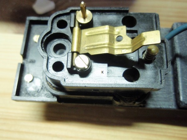

Hallo henk. Verstehe ich das richtig. Du erhälst dir bei der Konstruktion auch noch die Benzinhahnfunktion die vorher die Membran übernimmt? Gr. Moppel57
Re: Direkte Einführung
So beim zweiten hinsehen das es wohl doch nicht so ist wie ich erhofft habe. Die Benzinhahn Funktion wäre schon klasse. Da hat summi ost vor Jahren schon eine alternative ausgetüftelt. Eine (bis zwei, je nach Bing Model) kleine Schraube wird dabei in der Zwischenplatte gebraucht. Der Rest bleibt original. Auch rück bau bar. Selbst die defekte Membran bleibt eingebaut. Nur dann eben auch keine Benzinhahn Funktion. Gr. Moppel57
Nice
Aber ich bin kein Liebhaber von Membraamloos fahren. Zu viele Nachteile. Ich bekomme die Schwimmernadel nicht 100 % geschlossen ( bing ) Und einmal benzienhahn vergessen, und der Tank ist leer. Eine Folge davon ist, der kiste ist complet abgesoffen. Und im schlimmsten Fall, dann ist Benzin im Kurbelgehäuse. Es ist voll mit Benzin.
Kurz gesagt, ich habe es ausprobiert mit einem Stück Bremsleitung. Aber nein.
Wenn jemand eine Idee hat, wie man eine alte membraam reparieren kann. Dann würde ich das gerne hören.
Es ist eine gute Lösung, dass Membranen teurer werden. Es funktioniert auch auf der TK. TK-Membranen stehen nicht mehr zum Verkauf. Es sollte nicht sein. Es ist für den Enthusiasten
Wenn du sagst das es eine gute Lösung ist, dann glaube ich dir. Sie verkaufen keinen Schrott. ( Deine Teile sind immer gut ) Und wenn Sie keine Membran kaufen möchten. Oder sie werden nicht mehr verkauft. Dann ist das eine Lösung. Vergessen Sie jedoch nicht Ihren Benzinhahn zu schließen. Und glaub mir, du vergisst es einmal. < - Darin bin ich leider ein Erfahrungsexperte.
Viel Glück beim Verkauf dieser Teile.
