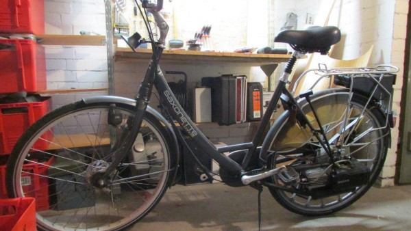

So, schneller als Gedacht haben meine Würmer den Hering auf den Haken gebracht. Nun steht sie erstmal in meinem Bastelkeller und darf sich bei mir erst mal aklimatisieren.
Was ist es denn nun geworden? Eine Luxus BJ2003, Erstzuassung 2005. 2 Vorbesitzer und das Kennzeichen war von 2009. Da wurde sie das letzte mal bewegt. Motor ist ein 499.er mit Bing Vergaser, 20.er Stempel und sauberen Papieren. Bei der Besichtigung hatte ich nicht erwartet das sie anspringt. Aber sie tat es und lief ne 1/2 Minute mit Choke sehr ruhig und relativ qualmfrei. Die war absolut kalt, der Sprit im Tank war verwest (wurde aber mit Neuem befüllt) und die Kerze war vom Rasenmäher geliehen.
Der Sprit lief überall raus, aber ich hatte genug gehört. Schäden, Bremszug gerissen, Vorderlampe abgebrochen, viel Schmodder am Deko-Ventil und Kerzenloch. Die Reifen sind dicht und rissfrei, aber genau wie die Kette werden die noch erneuert.
Ansonsten Rahmen und alle Räder sind gerade. Das vordere Schutzblech hat ne winzige Dulle vom Transport, geht aber raus. Ansonsten alle Anbauteile soweit erkennbar vorhanden und der Lack ist noch gut in Schuss.
Naja jetzt wird die Tage erstmal nur geputzt, geölt und ne Bestandsaufnahme gemacht, da gibt es genug zu tun. Und gaaanz viel lesen sowieso. Ich war erstaunt wie schnell die passenden Handbücher und Teilelisten zusammen waren.
Falls jemand Lust verspürt mir mit Tips und Erfahrungen mit diesem Modell zu helfen würde ich mich freuen. Und wenn es interessiert, mache ich über den Fortgang ein paar Bilder und Berichte.Ist ja auch nicht mehr so viel Zeit bis zum neuen Kennzeichen.

Moin, Moin Labskaus,
Deine Saxo Luxus macht einen sehr guten Eindruck mit Vorderrad-Federung, ich denke mal, da müßten gute EUR 450,00 für hinlegt werden. Ich persönlich fahre eine Classik mit 559 Felge und 26 x 2,1 Reifen, weil ich gerne auch abseits auf Wirtschaftswegen, Feldwegen und so fahre, viel Spaß beim Basteln, die Saxo ist häufig zickig. Gruß vom Fluchtenflitzer
Deine Saxo Luxus macht einen sehr guten Eindruck mit Vorderrad-Federung...……..
Du meinst wohl Sattelfeder.

Hallo Labskaus ,Fluchtenflitzer hat geschrieben: ↑Mittwoch 8. Januar 2020, 16:18 Moin, Moin Labskaus,
Deine Saxo Luxus macht einen sehr guten Eindruck mit Vorderrad-Federung,![]()
@ Fluchtenflitzer
. . . das was am Foto bei der Vordergabel wie der Faltenbalg einer FEDERUNG aussieht
ist nur eine Verschönerung seitens Sachs gewesen.
Es handelt sich bei der LUXUS um einen 28 Zoll Rahmen mit einer 26 Zoll Vordergabel.
Damit die Saxonette gerade steht wurde die Vordergabel unten mit Metallhülse
verlängert und in den 28 Zoll Rahmen verbaut.
Damit dieser Murks nicht auffällt hat man über die Verlängerung den Faltenbalg gesetzt.
Vielfach entsteht hier durch das Foto der Irrglaube einer zentralen Mittenfederung !
. . . .trotz dem gute Maschine

Moin, Moin an alle - dk. Hans Günther , da hab`ich wieder etwas gelernt, bin also reingefallen, erging wahrscheinlich auch vielen anderen so, mit solchen kl. gimmicks kann man also den Preis wieder etwas nach oben bringen- Grüße vm Fluchtenflitzer
