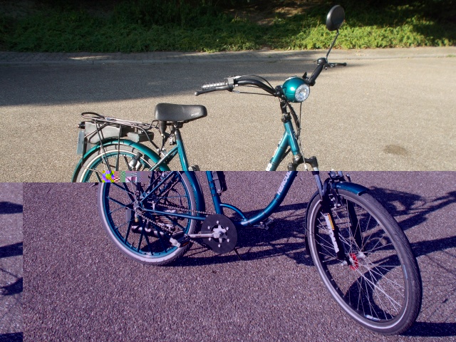

Das ungefederte Rumgeschüttel bis in die Haarwurzeln/die Haarspitzen mochte ich nicht so..... !
Mit Federgabel dran wird nur noch gedämpft gerüttelt

Weil ich das kann habe ich da dann einfach mal ein Bild davon gemacht und hier eingestellt : Und warum und wieso ich mit in meiner Classic und dadran verbauter Febdergabel durch die Gegend fahre....?Welche Federgabel fährst du Dietmar, warum und wieso?

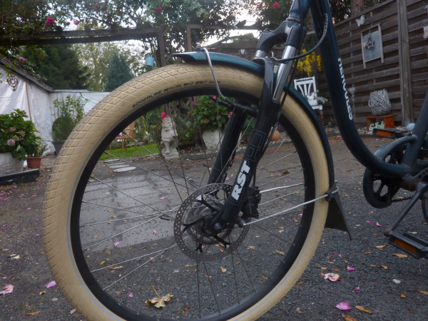

Das ist doch ein schönes Bild einer RST Capa 26 Zoll, oder?
Die hat 80mm Federweg nehme ich an. Ich selbst fahre nicht im Gelände. Meiner Meinung nach reicht für Feldwege, Kopfsteinpflaster eigentlich die Hälfte an Federweg. Und eine lange Gabel macht die Classic fast zum Chopper. Sieht nicht gerade harmonisch aus, finde ich. Deshalb meine Bastelei. Ob das mit anderen Modellen geht, müßte ich erst heraus finden.
Bist du mit der Capa zufrieden, ist die eher weich oder hart gefedert, schon mal zerlegt gehabt?

die RST Capa 26" Federgabel habe ich an 4 Saxonetten verbaut und möchte diese bezüglich dem Fahrkomfort nicht mehr missen.
Die Gabel ist relativ günstig, hat einen Federweg von 80mm und die Vorspannung der Feder lässt sich am rechten Teleskoprohr einstellen.
Da die Gabel etwas länger ist als die originalen Saxonettengabeln, muss die Länge des Seitenständers angepasst werden, da dieser nach der Montage zu kurz ist.
Zur Wartung kann man die RST Gabeln leicht zerlegen. Ich gehe dazu wie in diesem Video vor:
https://www.youtube.com/watch?v=0GJ_IFWK5yw
