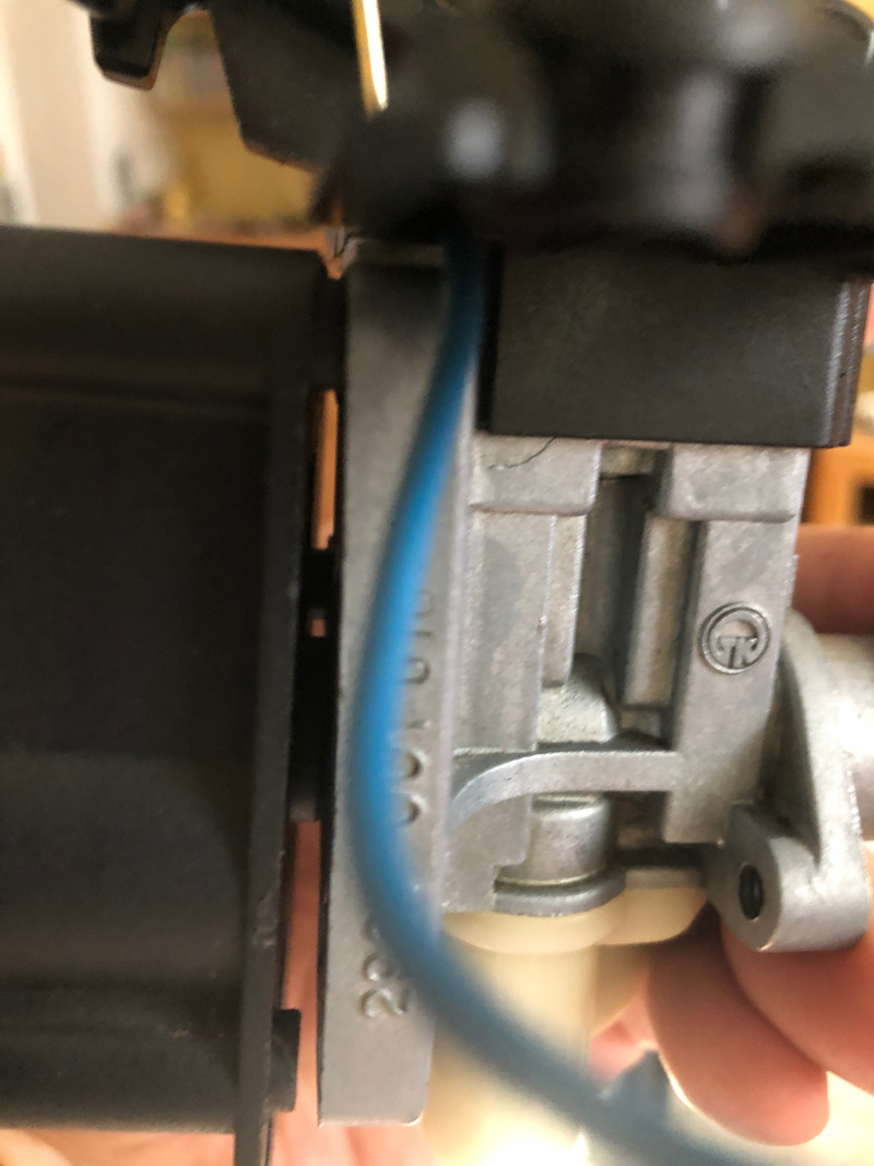

Hallo Forengemeinde, wie muss den der Zustand mit Dichtung an der Membranplatte sein. Mit der Dichtung die original verbaut war (als ich die Saxo gekauft habe) habe ich ca. 2mm "Luft" zwischen Vergaser und Membranplatte. Aber ich hätte den Eindruck das stimmt so nicht. Weiß jemand wie es sein soll bzw. aussehen müsste?
Das ist mit Dichtung die drin war.
Hier ist eine dünnere Dichtung, die allerdings nicht 100% abdichtet, da etwas zu dünn, denke ich zumindest.
Vielen Dank für einen Hinweis oder sogar einen Tipp für die richtige Dichtung.

Hallo.
http://motorfahrrad.eu/viewtopic.php?f=2&t=6181
Auf diese weise montiere ich schon mehr als sechs Jahre meine Vergaser.
Kene falschluft und...die Flansch verzieht nicht mehr. *THUMBS UP*
Gruss Arie.

Hallo Arie, das sieht gut aus, so werde ich das auch mal versuchen, mal sehen ob ich das dann in den Griff bekomme. Vielen Dank
