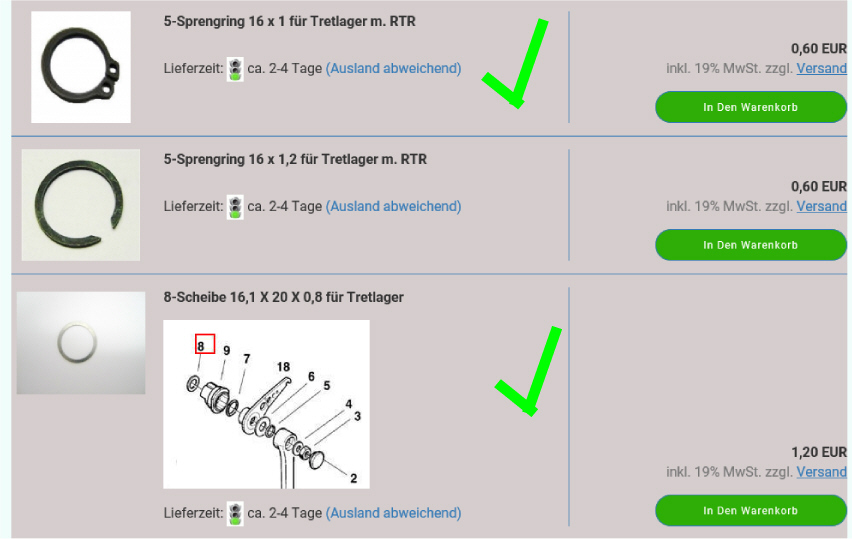

siehe Hier
https://www.brucker-radl-service.com/
>>>>> Bei Pos 9 Schauen - Tretlager mit Rücktrittbremse
( Sprengring 2 x mitnehmen ! )

Wenn ich das richtig sehe ist das die Ausgleichsscheibe am Kettenblatt demnach muss das Tretlager nicht dazu ausgebaut werden.

Hallo Anton ,
Mach Dir nicht zuviel Gedanken , Bauteile die Axial auf der Tretlagerachse ineinandergreifen
haben auch etwas Verschleiß. Betrifft zum Großteil Verzahnungen. Damit die Verzahnungen schnell
ineinander greifen soll das Axiale Spiel klein gehalten werden um sichere Funktion zu Gewährleisten.
>>> Nie das Tretlager demontieren und zerlegen was nicht notwendig ist - Du bekommst es nicht wieder zusammen gebaut <<<
Probieren mit dickerer Scheibe verringert Axiales Spiel und behebt das Problem. !
Jedoch immer zum Abschluss einen neuen Sprengring verbauen !!!!

Kurze Rückmeldung. Es hat geklappt. Guter Tip. Jetzt ist mir wieder wohler.
