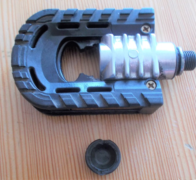

Ich habe ja ein E-bike Klappfahrrad. Dieses hat Klapppedalen.
Nun bin ich einmal mit dem Fahrrad gestürzt und zweimal ist es mir umgekippt.
Immer auf die rechte Seite. Ich dachte dann das sich die Pedale verbogen hat.
War aber nicht so wie ich das heute morgen mrken konnte. Erst knarzte es wie verrückt
und die pedale lies sich nicht locker treten. Zu Hause habe ich sie abgemacht und auseinander geschraubt.
Anscheinend sind mir unterwegs schon ein paar Kügelchen rausgefallen. Nun weis ich nicht wieviele da überhaupt
drin waren. Oder ob da so ein festes kugellager drin war. Drin war in der tiefen Seite eine Mutter, eine Unterlegscheibe ,
noch eine Mutter mit gewölbtem Boden und dann eine Unterlegscheibe? die am Rand ganz rauh war.
Hat schon mal einer von euch solch eine Pedale repariert?
E bike Klapppedalen
E bike Klapppedalen

Ich habe.
Kugel. kannst du so viel reintuen, wie reinpassen, haben keinen Käfig.
Ich habe immer eine Sammlung von anderen Kugellagen.
Am besten mit Fett positionieren, zusammenbauen, neu einstellen.
Bau das andere Pedal auch auseinander um zu sehen, wie es aussieht, und neu fetten schadet dann auch nicht.

Hallo Himo,
genau so einer ist mir letztens abgebrochen, der Kuststoffhalteblock war nicht stabil genug.
Haben 2 Wochen gehalten.
Ein Fall für die Tonne.
Die anderen Reparierten wo nur das Lager lose gegangen war, weil sie die Kontermutter löste, halten noch immer und sind besser als vorher, weil jetzt auch Fett drinn ist. Die Qualität der Pedale ist miserabel.

Wenn du darauf verzichten kannst, dann nim andere, nicht klappbare Pedale. Ansonsten müsste man da mal bei renomierten Klappradherstellern nachsehen, was da verbaut wird. Habe auch schon welche gesehen, die waren aus Aluguss und wurden in 2 Hälften geteilt
- Beiträge: 5075
Re: E bike Klapppedalen
Jetzt habe ich die Pedale von dem Rad abgebaut, um meine Herrensaxonette damit zu bestücken, damit sie besser in den Wohnwagen passt. Die Entriegelungsfunktion zum Hochklappen klemmte. Versucht mit Silikonöl gängig zu machen schlug fehl. Habe dann aber gesehen, das der Kunsttoff am Arretierteil gebrochen war, bei beiden !Die anderen Reparierten wo nur das Lager lose gegangen war, weil sie die Kontermutter löste, halten noch immer und sind besser als vorher, weil jetzt auch Fett drinn ist. Die Qualität der Pedale ist miserabel.
Die Klappedale sind meinen Belastungen nicht gewachsen. Habe die alten wieder angebaut und werde sie vor dem Beladen abschrauben.
Habe noch mal Glück gehabt, dass ich dies vor dem endgültigen Bruch gemerkt habe.
Ich rate deshalb vor zumindest billigen Klappedalen ab, die sind gefährlicher Schrott. Werde keine mehr kaufen.
Marke: Union.
