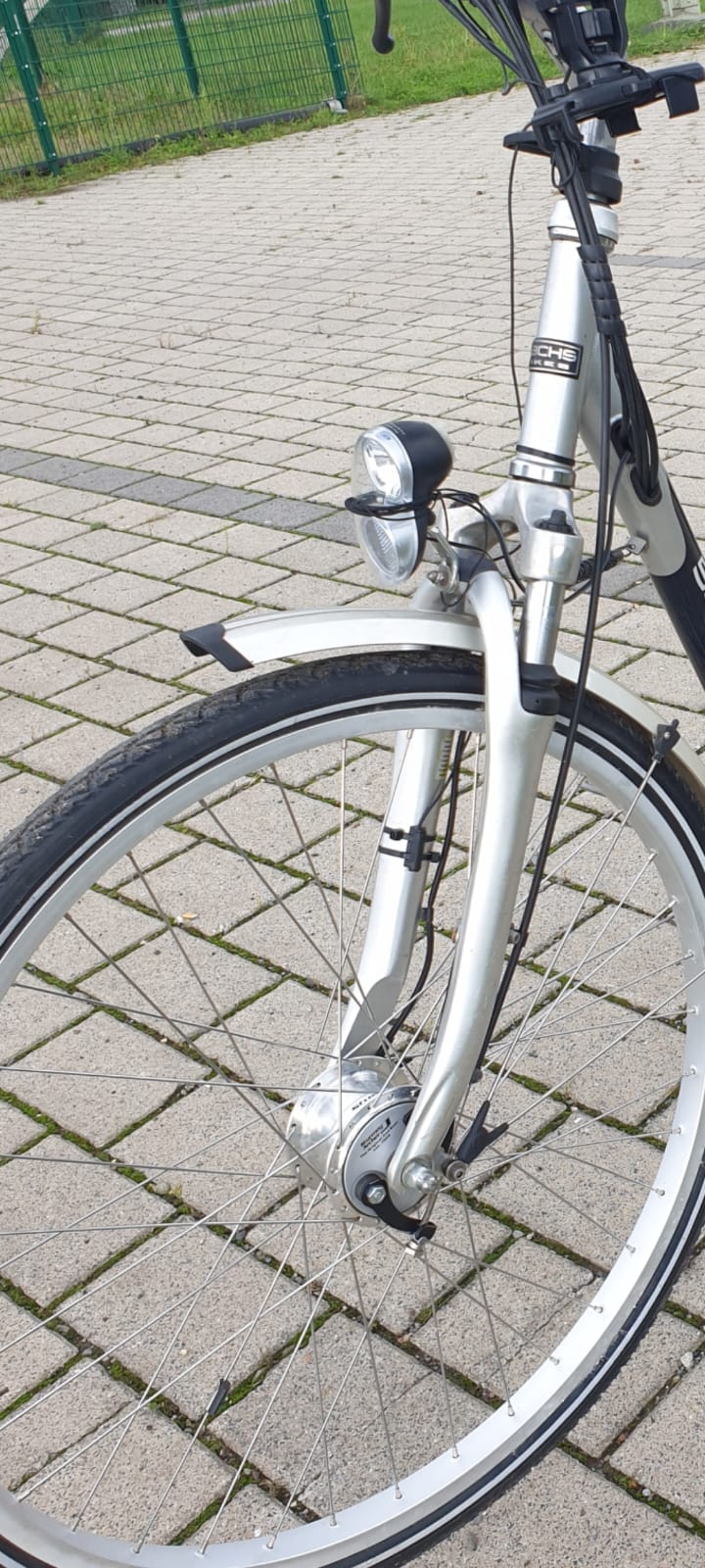

Ein Beispiel bild einer original saxonette luxus mit Feder Gabel.
die ich nun auch drann habe ich möchte meine v brake dort befestigen wo im bild die Lampe dann ist.
LG Frank

Moin Frank,
mit der Gabel auf dem Bild wird das wohl nichts.
Da fehlen die Aufnahmen an den Standrohren der Gabel.
Außerdem sollte das Felgenband für eine Felgenbremse geeignet sein.
Grüße aus Ostfriesland
Detlef

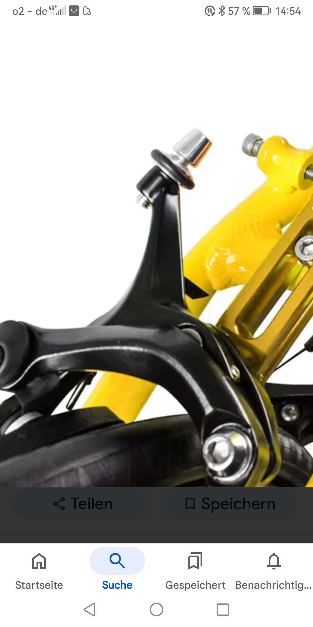

Damit wir auch von der richtigen bremse sprechen die ich meine.

Das ist aber keine klassische V-Brake.
Wenn ich das richtig erkenne, ist das eine normale Felgenbremse, fürs Hinterrad.
Reicht die Bremsleistung denn aus?
Rennradbremsenn sind übrigens nicht geeignet.

Da ist sogar die originale Trommelbremse noch besser, wäre also eine Verschlimmbesserung.
Es gibt Naben mit Dynamo und Rollenbremse, wäre eine alte Naive zur Trommelbremse.

Für diese Gabel kommt eigentlich nur sowas in Frage:
https://www.saxonette-shop.net/Vorderra ... mmelbremse
Z.Z. dort ausverkauft, allerdings wohl auch wo anders nicht viel günstiger zu bekommen als Neuteil.
Bei Kleinanzeigen werden ab und zu solche Felgen mit Nabendynamo und Trommelbremse angeboten.
