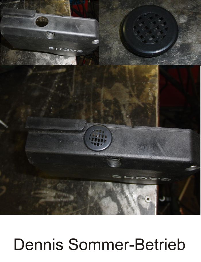

anbei das gewünschte Bild.
Damit keine Fremdkörper hinter den Deckel gelangen, habe ich ein Metallgitter aus VA zugeschnitten und mit Heißkleber an der Innenseite des Deckels befestigt und eingeölt.
Diese Variante ist extrem unauffällig, da nur zu sehen, wenn man den Motor von unten betrachtet.
Die Variante von Dennis hatte ich natürlich vorher schon gesehen, fand aber den zu erzielenden Luftdurchsatz für meine Zielsetzung nicht ausreichend. Die Ausführung an sich ist aber schon elegant und gefällt mir optisch sehr gut.

Dennis, ich sehe das bei dir zum ersten mal, gefällt mir sehr sehr gut

Hi Micha,
ist ja auch schon 2 Jahre her.
