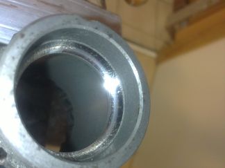

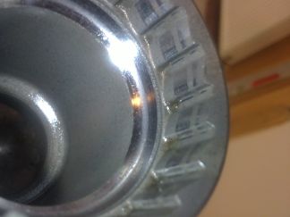

Hier die Foto´s von der Nabenhülse:
Nabenhülse innen
Nabenhülse innen
Nabenhuelse_aussen
Nabenhuelse_aussen

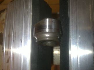

den Stellkonus habe ich auch nochmal fotografiert.
Stellkonus
Stellkonus
Grüße
noway_man
Re: Achse noch zu gebrauchen, oder Schrott?
Also es sieht so aus als ob in der mitte der Lauffläche
sich eine Rille gebildet hat (Matte stellen), auch der
Stellkonus sollte eine blanke Lauffläche haben, deiner
sieht Matt aus. Aus Sicherheitsgründen würde ich ihn nicht
mehr verwenden.
micha
Eine matte Lauffläche ist ein Zeichen für gestresstes Material.
Wenn aber keine Lunker, Ausbrüche oder sonstige Fehlstellen vorhanden sind und nur die tragenden Flächen matt sind, würde ich die Teile weiter verwenden.
So laufen die Lagerstellen immer noch ruhig.
Erneuern kann man später bei Bedarf immer noch.

bei der "Fingernagelprobe" konnte ich keine Riefen erkennen.
Angesichts der sonst noch anstehenden auszutauschenden Teile, werde ich die Nabenhülse und den Konus erstmal weiterverwenden.
Die Saxonette wird wahrscheinlich nicht für den täglichen Gebrauch genutzt. Und verkaufen lohnt sich nach der Restauration auch wohl nicht.
Vielen Dank für die Mühen bisher.
Weiter gehts..
Grüße
noway_man
