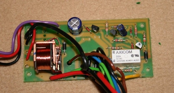

hallo zusammen, eine frage , gibst es pläne oder reperatuanleitung für akku box? (evt. link )das ding scheint einfach zu sein aber ohne anleitung bzw stückliste kann man damit nichts anfangen,habe zwei boxen im keller die nicht mehr funktionieren, siehen von innen wie neu aus,in forum sind die bilder schon gelöscht,oder hat schon jemand das ding total zerlegt und wieder zusammen gebaut?

mach mal ein Bild von der Platine. Hier wissen Einige, wo was hingehört. Wir hatten ja einen guten Lehrmeister.

Hallo Dieter, danke für schnelle Antwort, hier sind die beiden Platinen, Du hast Recht bei der neuen ist fast gar nichts mehr drinn,
auf jeden fall die beiden funktionieren nicht , beim schalten bekommt Motor kein Strom,

wenn Du das grüne Kabel auf Masse (schwarz) legst, müsste das Relais anziehen. Wenn dies direkt an der Platine funktioniert, aber nicht wenn Du den Starter drückst, dann miss mal ob oben am Startknopf am grünen Kabel 12v ankommen. Ist dies der Fall, dann ist nur der Startknopf ranzig. Kommen oben keine 12v an, hat Dein grünes Kabel irgendwo auf dem Weg nach oben einen Bruch.

Hallo Dennis, Hallo Dieter, danke schön für die Info , es hat mir sehr geholfen,
