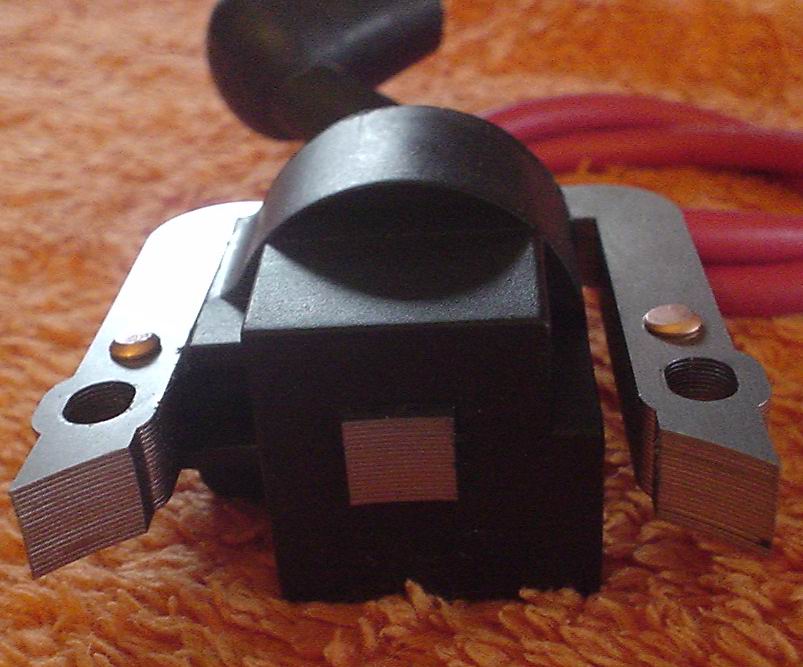

Re: Zündanlage
Lieber Schorsch,
es kann schon eine Tortour sein, der Saxonette Mucken abzugewöhnen.
Wenn der Funke bei warmem Motor plötzlich weg ist und bei kaltem Motor wieder da, ist die Zündspule in 99% die Ursache. Durch die Wärmeausdehnung wird der verdeckte Kabelbruch erst wirksam. Es ist verflixt.
Ich wünsche dir viel Freude mit deiner neuen Zündung!
Schorsch
Re: Zündanlage
nach Einbau der neuen Zündanlage läuft mein 30 cm³ - Bolide wie es sich gehört.
Das war`s nicht nur zu 99 %, wie Dieter schreibt, sondern zu 100 %.
