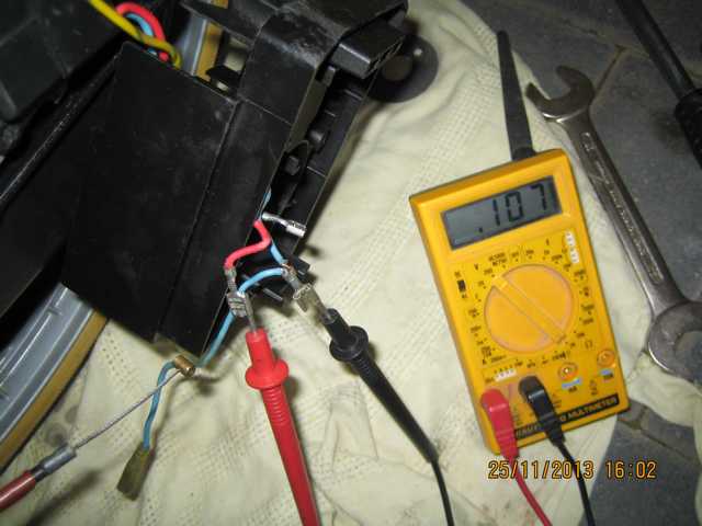

1. An der zum Modul getrennten Zündspule rotes und blaues Kabel mit dem Meßgerät verbunden. Lt. Anleitung von Brucker soll hier ein Wert von 1 k Ohm angezeigt werden. Bei mir steht .107 (Messwertbereich 2 k Ohm eingestellt) siehe Bild 01

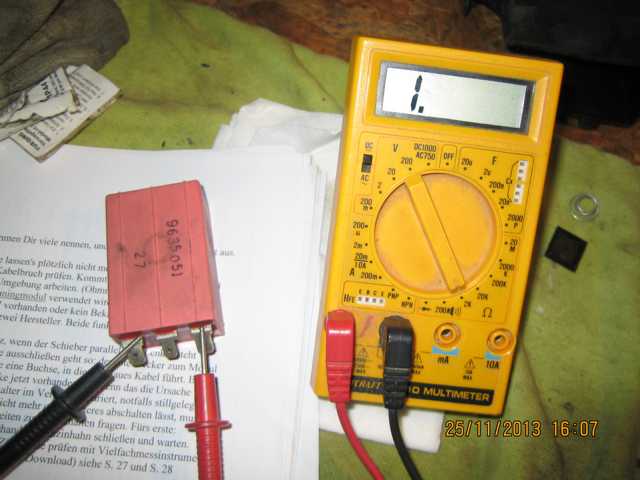

2. Rotes Modul: roten und blauen Kontakt mit Meßgerät verbunden. Anzeige lt. Brucker 0,9 k Ohm. Bei mir Keine Anzeige bzw. konstant 1. (Meßwertbereich 2 kOhm eingestellt) siehe Bild 02
3. Rotes Kabel von Zündspule an Kerzenstecker soll lt. Brucker 3,6 k Ohm sein. Bei mir sind es 4,06 k Ohm.
Wer kann mir da helfen? Denn beide Werte stimmen scheinbar nicht. Ist das Modul defekt? Muß auch die Zwischenplatte mit Kurzschlusskabel am Vergaser erneuert werden?

Messwerte für die Zündspule von Motoplat (Werte stammen von Dipl.-Ing. Christian Zimmer):
Ladespule zwischen blau und grün-gelb 115 Ohm
Primärspule zwischen rot und grün-gelb 0,6 Ohm
Sekundärspule zwischen grün-gelb und dem Abgang zum Zündkabel (also ohne das Zündkabel selbst gemessen)
Zündkabel selbst mit Kerzenstecker 1,1 kOhm

Ladespule zwischen blau und grün-gelb 115 Ohm / IST = 105,8 Ohm
Primärspule zwischen rot und grün-gelb 0,6 Ohm / IST = 0,6 Ohm

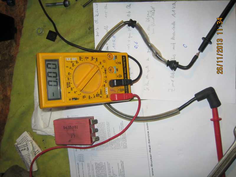

Zündkabel selbst mit Kerzenstecker 1,1 kOhm / IST = 0 (Null) siehe Bild

deine Messwerte stimmen von der Größenordnung her. 10% mehr oder weniger sind zum Teil aus das Messgerät zurückzuführen und nach meiner Erfahrung ohne Belang.
Dein Zündkabel zeigt keinen Widerstand; das deutet auf gute Verbindung zum Kerzenstecker hin. Also auch in Ordnung. Ein großer Widerstand wäre hier ungünstig. Zur Info: In der Zündkerze befindet sich ein Vorwiderstand mit rund 5 kOhm.
Am Zünd-Modul lässt sich nichts messen. Aber wenn's funkt, sollte die Zündanlage in Ordnung sein.
