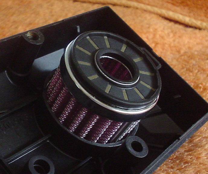

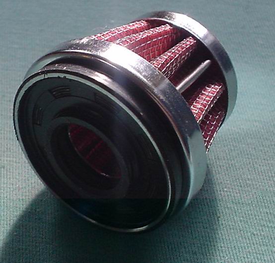

probier doch erstmal einen vernünftigen Filter, bevor du die Plastikteile durchlöcherst.
Die meisten hier verwenden einen Dauerfilter, den man auswaschen kann wenn er verschmutzt ist.
Der konische, kann fast ohne Gehäuseänderungen verwendet werden, ist aber wohl momentan schwer zu bekommen.
Der zylindrische braucht eine kleine Gehäuseänderung, ist auch auf dem Bild zu erkennen.
