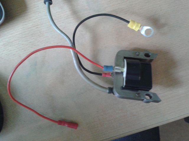

Ruth hat geschrieben:Danke Fehntjer
Ich habe die Spule vom Eisenkern gelöst. War nirgendwo vernietet.Nur der eine Pin
ist umgebogen im Viereck drin. Den Pin muss ich nun vorsichtig wieder zurückbiegen.
muß nicht unbedingt zurück gebogen werden, ist die Masseverbindung.

Dann bräuchte ich nicht das Kabel ,in fehntjers Beitrag auf Seite 4 vom 4 Mai 21.?? Uhr
so zu machen wie man es dort sieht,den müsste ich umbiegen,sondern kann direkt von dem anderen Pin an den Vergaser?
Ich biege ungern solche pinne um.
Re: Zündspule und Kompression
ist nur schwieriger auf den Kern zu bekommen, hat aber die gleiche Funktion.

hallo
Ich habe die Spule der Classic umgebaut.
Ich hoffe das ich es richtig gemacht habe.
Den Umgeknickten Pin musste ich doch rausholen.
Das schwarze Kabel habe ich da dran gemacht und werde dieses an der oberen
Schraube der Spule mit befestigen.Ich hoffe das reicht.
Das rote Kabel kommt zum Vergaser. Richtig so? =-O
Dann baue ich es morgen ein.
Haraldino
Beiträge: 69
Registriert: Montag 7. Juni 2010, 09:42
Wohnort: Dortmund
Beitrag von Haraldino »
Hallo Ruth, das mit der Zündspule sieht gut aus, sauber gearbeitet, rote Kabel kommt an den Vergaser, Gruß haraldino *THUMBS UP*
