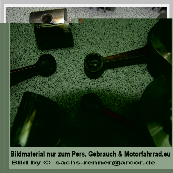

Hallo.Nach einem Motorschaden habe ich die rechte Kurbelwelle montiert.Der Motor lief sehr hart und laut aber er lief sonst gut.
Da mich das Geräusch sehr störte,habe ich den Motor demontiert.Dabei ist mir erst jetzt die unterschiedlichen Pleuelstangen aufgefallen.
Meine Frage:Woher dieser kommt Unterschied und sind die Pleuelstangen kompatibel?
Ricky
https://picload.org/view/ddcgpcga/p1000271.jpg.html

. . . .beide einsetzbar und KOMPATIBEL
li. = Geschmiedetes Pleuel , re. Stahlblech Pleuel ( Gehärtet ) Herstellung : Laserschneidanlage

Danke HiMo für die schnelle Antwort.Kann es sein das das geschmiedete Pleuel besser ist als das andere?
Ricky
Re: Pleuelstange
Ricky hat geschrieben:Danke HiMo für die schnelle Antwort . Kann es sein das das geschmiedete Pleuel besser ist als das andere?
Ricky
. . . wenn es Maßhaltig wäre , würde ich es für normalen Gebrauch einsetzen.
Nur , ist bei den Geschmiedeten 599er Pleuel meist das Nadellager für den Kolbenbolzen
nicht bedenkenlos Belastbar und beim Austausch des Nadellager stellt man fest da ein neues Lager
aus anderer Fertigung keinen halt in der Pleuelbohrung findet ( leider vielfach zu groß ) =-O
. . . für hohe Belastung ziehe ich " BLECHPLEUEL " vor :wink:
