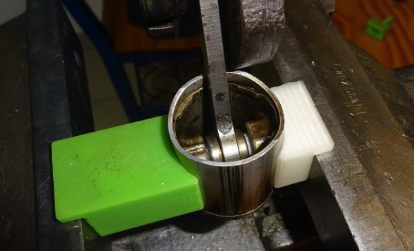

Man kann einen Kolbenbolzen mit einem entsprechenden Dorn entfernen. Kolben ist dann mit einem dicken Tuch im Schraubstock eingeklemmt.
Manchmal geht es ziemlich schwer.

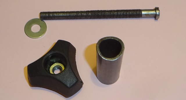

Ansonsten kann man sich aus einer Schraube, einem Stück Rohr, Unterlegscheibe und Flügelmutter sich einen Entferner basteln der auch bei schweren Fällen funktioniert.
Oder man erstellt sich die Luxusvariante mit 3D Druck Teilen.
Mit diesen Teilen kann man den Kolbenbolzen bequem und schonend entfernen und auch wieder montieren mit Positionierung, sodass die Sprengringe passen.
Zum besseren Halt am Schraubstock kann man Neodym Magnete in die dafür vorgesehen Öffnung einklemmen ( auch mit Schraubstock), Durchmesser 10 x 3, im Baumarkt zu bekommen. Es funktioniert auch ohne Magnete, nur nicht so komfortabel.
3D-Druckdateien gibt es hier: https://www.thingiverse.com/thing:5679726
