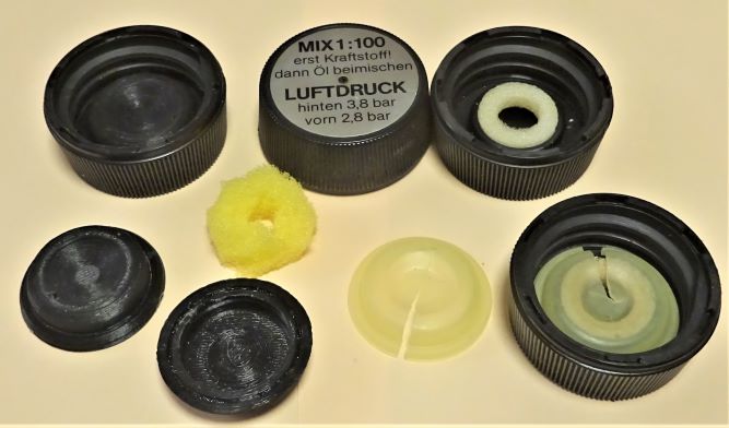

Weil der Dichtdeckeleinsatz im Benzintankdeckel mit der Zeit schrumft und einreißt, wird der Tankdeckel undicht, Somit unbrauchbar.
Ersatz gibt es ja lange nicht mehr zu kaufen.
Jetzt habe ich jetzt mal so ein Teil in 3D-Druck erstellt.
Einige kaputte Benzindeckel lagen rum, die repariert werden mussten.
Ich habe es in Nylon ausgedruckt.
Mag sein, dass es in PETG auch funktioniert.
PLA ist wegen der fehlenden Hitzebeständigleitund und Elastizität nicht geeignet.
Wenn das Ringschwännchen fehlt, kann man es mit einer Nagelschere aus einem Hausschwamm grob nachmodellieren.
In der Mitte sollte ein Loch vorhanden sein, damit Benzin nicht direkt zum mittigen Loch im Deckel durchfließen kann. Das Entlüftungsloch habe ich seitlich nachträglich mit einem 1 mm Bohrer gebohrt.
Also Schwamm einlegen und Deckel auf Tankstutzen auflegen .
Deckel aufschrauben, Fertig .
Der Deckel klemmt dann fest.
3D Modell siehe hier:
https://www.thingiverse.com/thing:5772202
Benzindeckel Dichtkappe, 3D-Druck

3 Tankdeckel, repariert mit dem 3D- Druck Deckel ohne Aufkleber habe ich noch da.
Weiteres über PN.
Ich denke, dass mehr als die hälfte aller Tankdeckel einen riss im Dichtdeckel haben. Mußte selber von 6 Saxonetten 4 Tankdeckel reparieren.
Weiteres über PN.
