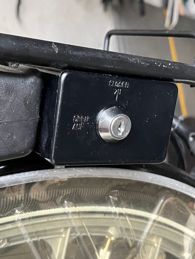

Re: Schloß für Batteriekasten
Hallo Sporti, Hallo Sven
Vielen Dank für eure Rückmeldungen.
Nun habe ích eine wirklich brauchbare Lösung gefunden. Das Briefkasten- / Hebelschloß S7316 passt fast perfekt und hat eine absolut identische Optik, der Preis liegt bei 6-7 €. Im Durchmesser ist es ca. 1mm größer als das Originnal und der Riegel muss etwas nachgeboden werden. Alles in allem eine sehr gute und günstige Alternative zum Original.
Grüße, Lusi
Grüße, Lusi
.....und so sieht es aus:
