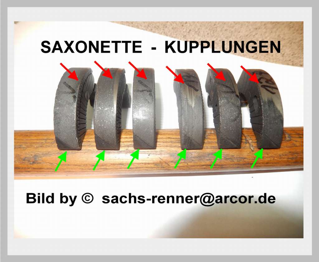

Hallo Tom ,
. . . ja Du hast Recht , ein altes Foto mit etwas Kleber dran ist noch keine Festellung und sagt nichts aus.
Bei mir hats immer noch nicht gefunkt warum die Ecke fehlt.
Bin gespannt was noch für Erklärungen kommen. Vieleicht fragt ja einer bei Sachs nach , obwohl ich glaube das der jetzige Stamm da
auch keine Erklärung hat. Die Genies von Sachs sind alle in der Versenkung verschwunden.
Die Posting's aus 2008 oder jetzt hier , mit weichem einsetzen der Kupplung kann alles nicht stimmen.
Habe abgefahrene Kupplungen zu hauf und an den Ecken fängt die Kupplung nicht an zu Tragen- seht die Bilder
Ein Bild in Riesengroß zum betrachten auf dem Link.
Sorry wenn alle bisher geglaubt haben das wäre der Grund.
. . . . und das Rätselraten geht weiter.
und hier Riesengroß >>>>>> http://s7.directupload.net/images/user/ ... vp3arr.jpg
Klicke ins Bild für Groß !!!!

Re: BIG BROTHER - was sagst Du ?
Moin Micha ,Dampframme hat geschrieben:Einen anderen Grund wie für das weichere Eingreifen der Kupplung kann ich mir nicht vorstellen.
Damit sie nicht so hart eingreift wurden die Beläge angeschrägt, meine Meinung.
. . . auch ein schönes Bild , aber Erklärung haut nicht hin - Sorry
Schau Die Dein Bild an und den Drehpunkt der K-Backe - jetzt stelle Dir vor die Backe geht auseinander
( kannst ja auch mal mit Schraubendreher knippen - dann siehste wo die Backe zuerst Berührung mit der Kuppl.-Glocke hat )
guts nächtle Micha
Durch das ansetzen einer Schräge vergrößert sich die Angrifsfläche in der Glocke,
wäre es eine Gerade ist die angriffsfläche kleiner. Mit der Schrägen wird auch eine Art Reinigunsefekt
erreicht, ablagerungen werden ins Kurbelgehäuse gedrückt und mit dem Gemisch verbrannt.
HG deinen Bildern nach zu Urteilen kann ich mir nur vorstellen das die Schräge der Selbstreinigung dient.
Bei genauerer Überlegung muß das auch so sein, würde sie an der Spitze zuerst eigreifen
wäre sie als erstes verschlissen und der Selbstreinigungsefekt wäre dahin. Die Kupplung würde
sich durch ihren eigenen abrieb zermahlen.. So jetzt hab ichs.....
