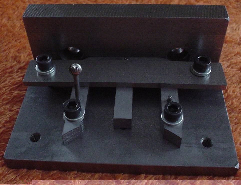

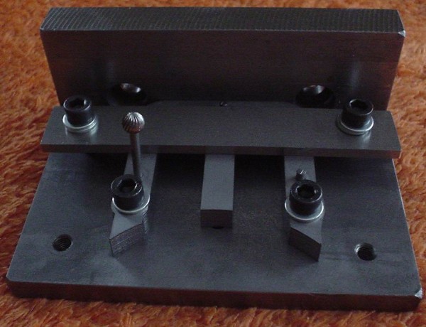

Vielleicht kann man die Scheiben aber wieder in Reihe drücken, mit einem Schraubstock und eines abgebauten Polrades.
Re: Zündspule bzgl Abstand zum Polrad anschleifen?
genau Sporti, anschließend vernieten dann passt das schon.
...ja, mit passender Nietvorrichtung.

Trotzdem schöne Nietvorrichtung. Aber werden die Bleche denn heute nicht einfach zusammengeschweißt?

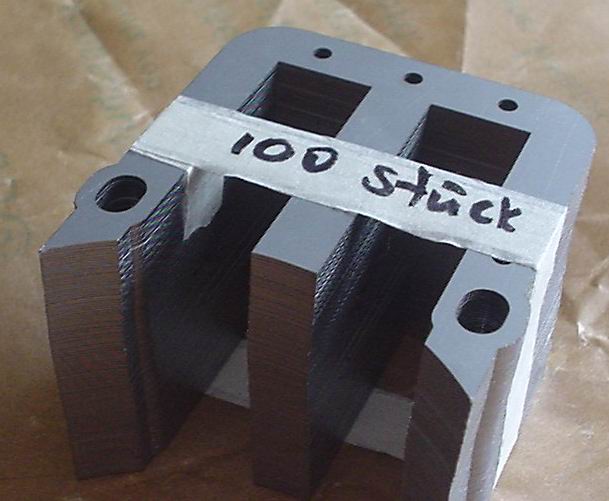

Manche Spulenkerne werden gefalzt, gepunktet, manche halten durch spezielle Prägung zusammen.
Die Original-Spulenkerne sind mit Weicheisennieten genietet.
Unsere Nachbaukerne für die Spezialspulen nieten wir auch so.
Alle andere Formen wie, schweißen, zusammenfalzen usw. lassen sich in der privaten Hobbywerkstatt schlecht realisieren......
allerdings gabs mal einen im Forum.... der hat die Spulenkerne aus Vollmaterial zusammengeschweißt.

PS: Noch vergessen, das ist Spezial-Trafoblech, welches mittels Laser geschnitten wird.
Das Blech ist beschichtet,damit Wirbelströme so gering wie möglich gehalten werden, aber das ist für Trafobleche an sich Standard.
