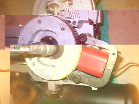

Schleifen geht, hier mal die legendäre "Rote Sachs"
Rote Sachs klein.jpg (60.65 KiB) 7150 mal betrachtet
Christian.

nur das dies ein Eisenkern für eine Motoplat ist
Nur was Her Kuhl S für einen Eisenkern hat, steht nirgend wo....

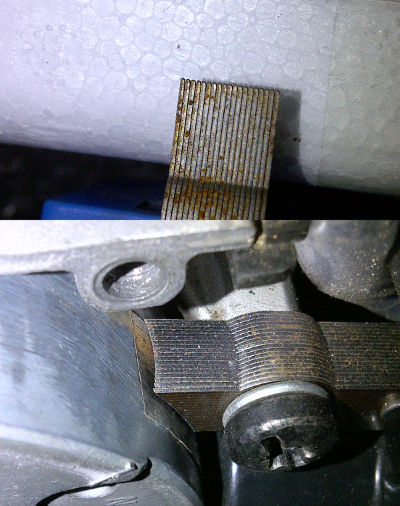

Ich ahnte daß meine Beschreibung Verwirrung stiften würde :wink:
Hier ein Bild der Eisenlagen der jeweiligen Spulen. Bei der alten Spule ist die Linie fast glatt, bei der Neuen konkav. Die Neue funktioniert hervorragend, dennoch interessiert mich ob die konkave Form einen Grund hat oder es irrelevant ist? Vllt eher ein theoretisches Thema.
Mathias
Re: Zündspule bzgl Abstand zum Polrad anschleifen?
Normal ist das nicht, die Bleche haben sich verschoben. Im Neuzustand war das mal gerade.
eddiwars
Beiträge: 318
Wohnort: 59505 Bad Sassendorf
Beitrag von eddiwars »
ja sieht so aus, denn die Verschiebung geht auch bis über den Bereich der Bohrung
