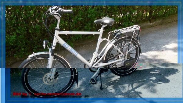

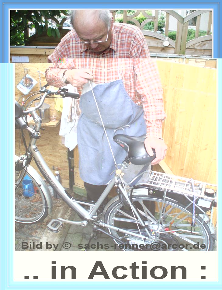

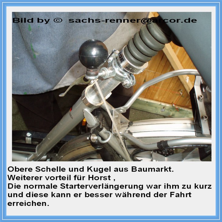

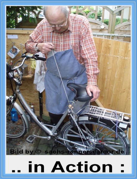

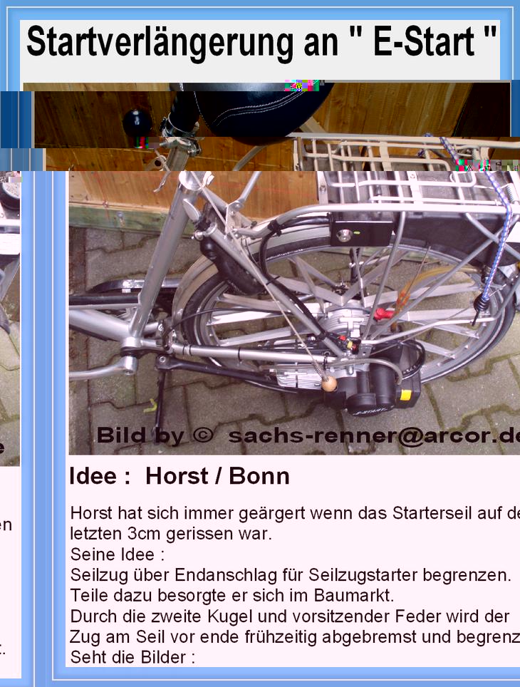

Starterseil Verlängerung von >> Horst aus Bonn
Hier eine Idee der Startseil Verlängerung von
Horst aus Bonn ( jetzt Saxonetten Rentner ! :'( :'( )
aus dem Jahr >>> Juni 2009

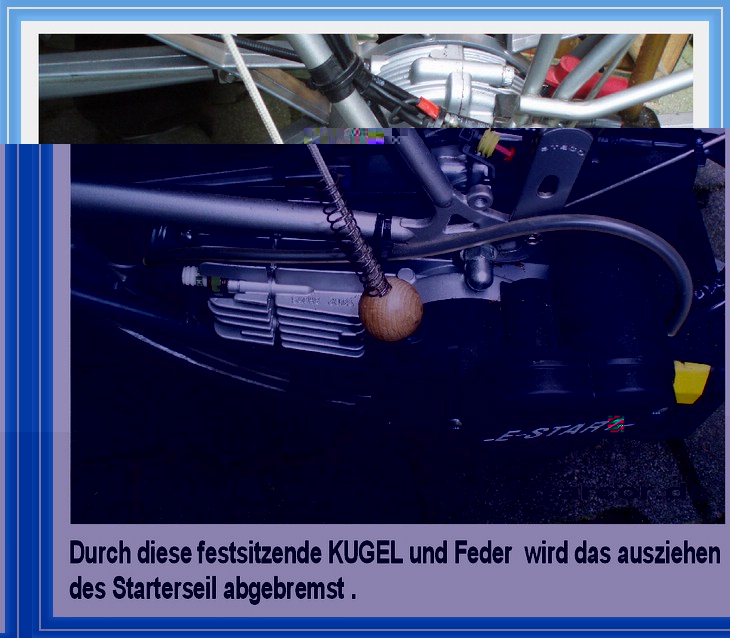

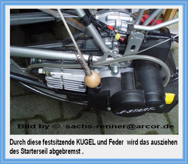

Er war groß und die normale Seiltüle war ihm zu kurz
und wenn er gezogen hatte war das Seil immer am Anschlag.
Deshalb die Feder vor der Holzkugel zum bremsen Anschlag oben !
Beste Grüsse an Rentner Horst *THUMBS UP* :danke:

Gute Lösung, das mit der Feder...mir ist auch schon öfter das "Seil" abgerissen, weil es sich einfach durch scheuert.
Mal schauen was ich machen kann, mit einem geseiften Seil und Seilzugbegrenzer über eine Feder hatte ich auch schon nachgedacht aber wieder verworfen. :smile:
Re: reparatubuchse für eingeschnittene seilstarter eingang
This is Spartamet hat geschrieben:Gute Lösung, das mit der Feder...mir ist auch schon öfter das "Seil" abgerissen, weil es sich einfach durch scheuert.
Joh , ist halt so das der Seilwickel kürzer ist wie wir ziehen können ! :stop:
oder
" Siemens LUFTHAKEN " setzen und Anschlag knapp über Saxonette für die Starthand.
Dann kannste nicht mehr soweit ziehen ! :redface: *JOKINGLY* :mcgreen:

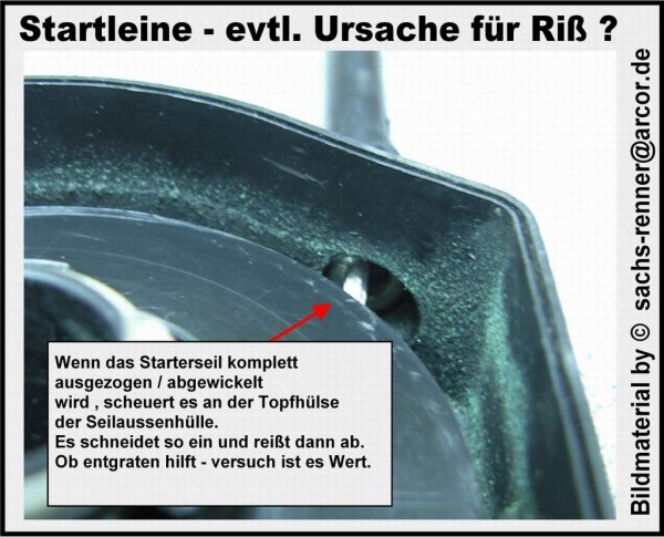

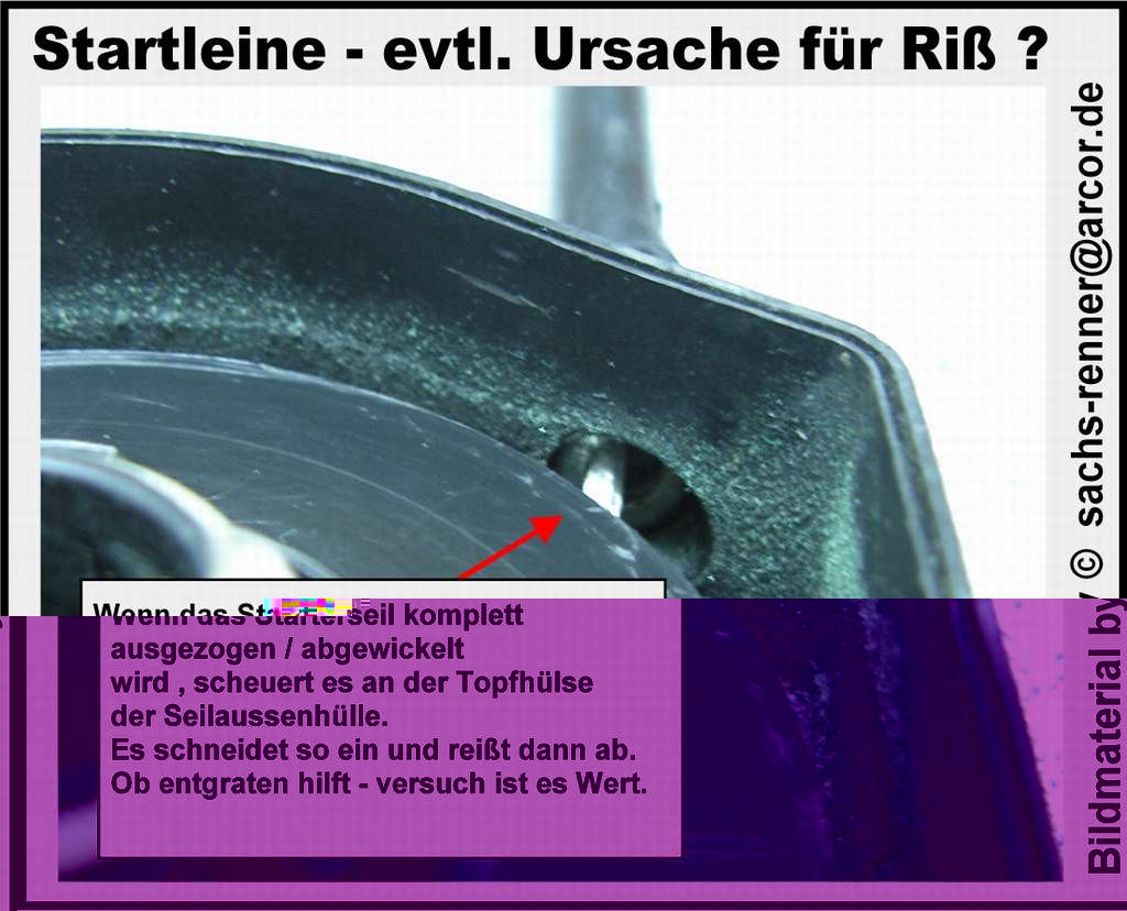

PS: Nachdem mir der Ablauf und Seilführung im Starterdeckel ( E-Start oder Handstart ) bekannt ist
ziehe ich " NIE BIS ENDANSCHLAG " beim Starten am Seil !
Und das aus bekanntem Grund - ( siehe Bild )
Und eigentlich sind wir auch etwas neben dem Eingangsthema :
Eingeschnittene Deckelgehäuse durch " Schrägziehen beim Handstart " der E-Start Orginalversion
Hier gibt es die möglichkeit " REPARATURBUCHSEN " in das Deckelgehäuse einzusetzen ( das ist gemeint im Eingangsbericht )
oder
Garnicht erst aufkommen zu lassen und eine " Seilverlängerung " bei E-Start Ausführung nachzurüsten.
Ob KURZ oder LANG bleibt jedem überlassen.
