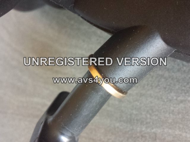

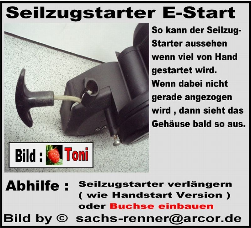

...bei sehr oft benutztem Handstart an E-Startmodellen schleift sich das Zugseil stark im Ansatz des Startergehäuses ein.Oft gibt es auch Ausbrüche durch den zurückschnellenden Handknebel.Hier setzt die Reparaturbuchse an...der Ansatz wird wiederhergestellt .Einziges Manko,der unbearbeitete Handknebel wird im Ruhezustand nicht vollständig im Ansatz verschwinden ...
Beiträge: 1270
Re: reparatubuchse für eingeschnittene seilstarter eingang
Dann mach doch mal ein Bild von der Buchse in einem zefetzten Ansatz.
In einem nagelneuen Ansatz sieht die Buchse schön aus, aber dafür wurde sie nicht gebaut oder?

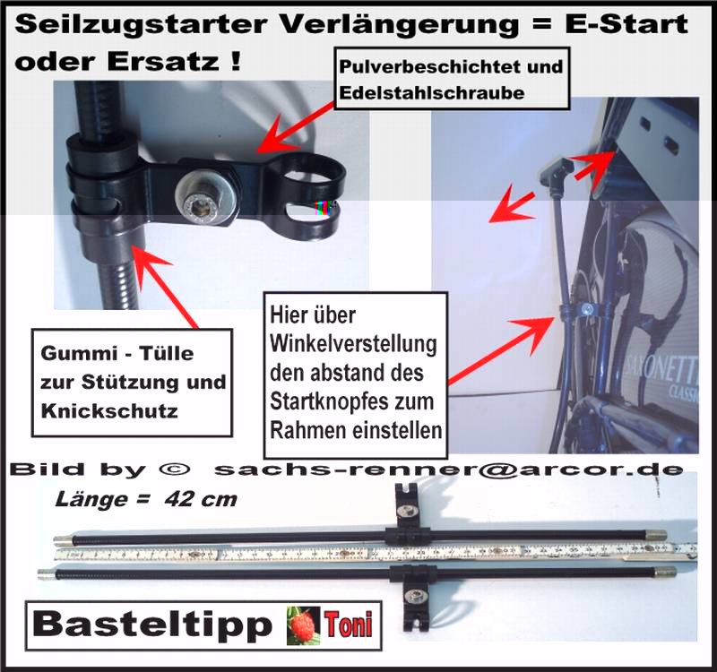

Man kann ja auch ein Führungsrohr von einer Handstart verbauen, da braucht man sich nicht bücken. :wink:

Hallo Dennis @ all
Hier Bilder aus Beitrag von November 2007 ( alias " HIMBEERTONI " ) kennst Du auch :muahaha: :muahaha:
@ all
. . . hier Bilder des Defekten E-Startgehäuse >> Seilführung
Sehr gut zu sehen in welcher Richtung angezogen wurde :stop: =-O
