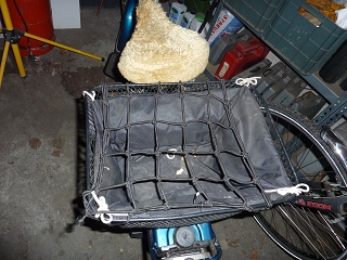

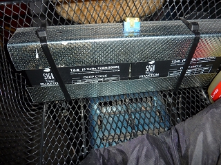

Nun denn - mal wegen Akku laden und Kapazität und so..... So Einiges ist da elektrisch bei der Steinzeittechnik der Saxonette im Gebrauch eher ein Kompromiss . Dass der originale 1,2 Ah-Akku im Gebrauch den Ansprüchen von einem exessiven E-Startfahrer gerecht wird halte ich übrigens für eine Mär. :smile: Da ich gerne Kraft aus dem Hubraum , äh meine ich aus den Ah`s :smile: , schöpfe ...... Ich habe mich dann auch zu einem Kompromiss entschlossen
Wegen dem Platzangebot in dem Körbchen(Hundchen muß ja auch noch mit) aber auch den 6V für die Standlichtumschaltung 2x 6V 12Ah Blei/Gel in einem Trockenbauprofil aus dem Baumarkt auf dem Korbboden befestigt,gleiches Profil als Abdeckung mit Rappband befestigt und eine Sicherung und eine Isolierlage im Deckel. Kraft aus dem Vollen..... :smile:
Alles schön versteckt mit einer Korbeinlage fahre ich damit nun schon ein halbes Jährchen durch die Gegend.
Wie sich das auf Dauer bewährt mit der Ladespannung vom Saxonette und den Bleigels.....? Bis Dato alles bestens und als Ultima Ratio habe ich ja auch noch ein Automatikladegerät für Plumbum. Da ich die Anschlüsse zum Laden mit einem externen Lader seitlich zugänglich gelegt habe......Nix mehr mit Rummgefummel und so....... :smile:
