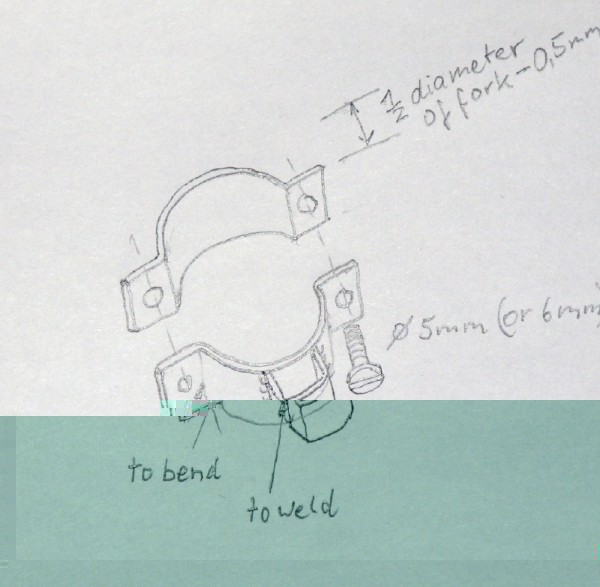

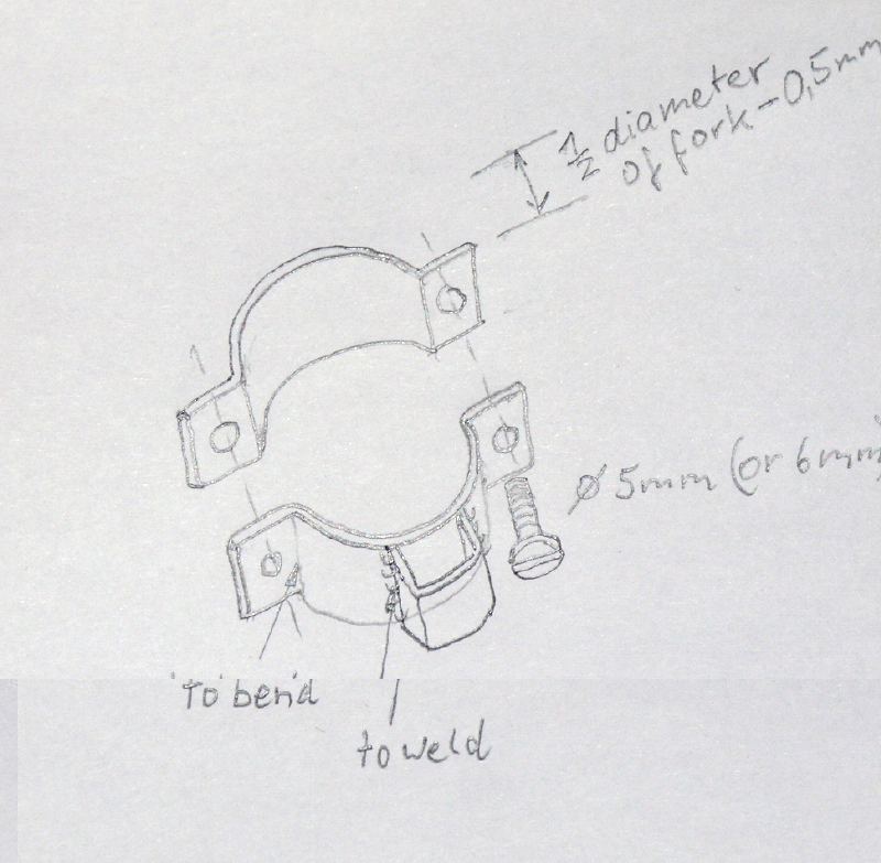

Hallo Watchtech,
such a part can build everybody who works with metals.
:smile: - Dieter

This is a nice drawing. Thanks Dieter-K . However, there is one a little problem . İf it is ( drawing clamp) used... Anchor does not fit into the fork. and pressure will occur ???
Problem not your clamp. problem thick fork tube *THUMBS UP*

watchtech hat geschrieben:Anchor does not fit into the fork. and pressure will occur ???
Yes, I understand. Pressure will occur, sorry.
Nach meiner Skizze passt es leider nicht, weil der Bremsanker nicht an dem dicken Rohr der Gabel vorbei passt.
Die Bremse würde verkanten.

Yes Dieter-K, Maybe my design could be improved . A similar drawing (design) may be better. *THUMBS UP*

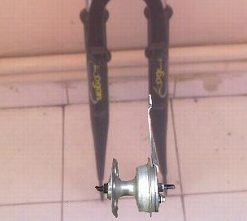

Re: Spartmet für die adaptive Federgabel (Sonderausführung)
Hallo Watchtech,
da ich kein Bild von vorne hatte, habe ich mir selber eins gebaut.
Auf meinem Bild ist die Überlappung nicht groß.
Wenn man den Hebelarm der Bremse etwas verbiegt und den oberen Versatz begradigt, könnte es passen.
Aber eventuell ist die Realität anders als mein gebautes Bild.

Hello tnt-dennis,
Your montage is very nice. Thank you for labor @}->-- . Anchor rod to bend, not a problem. But what is the anchor material? This is very important. If it is only iron material, no problem. İf it is cast iron materials, this is very easy breakable. I tried to bend very little before. But jammed the brake pads. Therefore, this design (my design) much more compatible , brake pads runs smoothly. :smile:
Beiträge: 1270
Hello Watchtech,
I don´t think it´s cast iron. I would say it´s drop-forged steel.
