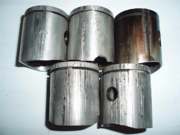

. . . ja wenn das so ist , ich habe auch noch ein paar Kolben.
Werde ich " Vorsichtig abziehen " und dann hier im Forum einstellen.
Scheinbar ist die Gesinnung nach Schrott oder Gutteile nicht besonders hoch angesiedelt
Gut das ich den ganzen Mist aufgehoben habe >> Kann aus Mist Gold machen :smile:
Ich Zweifel den Sachverstand und die Leistungen von Reiner und anderen nicht an.
Nur wenn sich hier auf der höheren Diskussionsebene diese Befürwortungen zur
Beurteilungen von Fehlerhaften Teilen durchsetzen >> dann prost Mahlzeit.
Werden dann so überholte Motoren demnächst angeboten ????
Da sperrt sich was im Kopf bei mir dieses gutzuheißen - tut mir leid Jung's :stop:
. . . werde diese Kolben ein wenig abschmiergeln : 8-)

ja HG,
keiner will aus sowas Gold machen ausser dir.
Hätte ich einen besseren Gebrauchten gehabt, so hätte ich ihm den spendiert.
Aber wenn du deine Schrottkolben teuer verkaufen willst, so mach es, für mich wäre das Betrug für sowas Geld zu nehmen.

Noch vergessen HG, ich hab auch noch ein paar von solchen Kolben, die deinen oben ähneln.
Wenn du möchtest schicke ich sie dir. Finanzielle Interessen hab ich daran nicht, nur das Porto hätt ich gern.
Du kannst sie ja dann abschmirgeln und zu Gold machen. 8-)

Reiner :smile: ,so wie ich H.G. kenne,würde er diese Kolben niemals verkaufen--das war
ein Scherz,wo nur der "Achtung-Ironie-Button" fehlte....wetten ? :wink:

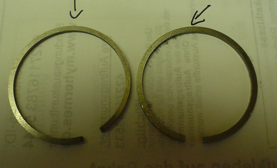

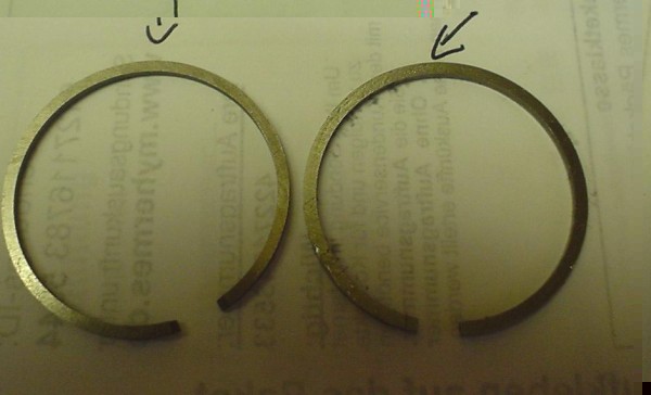

Was eigentlich stört sind im Steg oberhalb des Ringes zum Kolbenboden drei kleine Riefen. Da besteht immer die Gefahr, das der Arbeitdruck die Verbrennungsgase bis zum dort ungeschützten Ring durchdrückt. Wir haben versucht die Randwülste wieder zurück zu drücken, das gelingt natürlich nicht 100%ig.
Andersrum hab ich schon Kleeblätter gesehen, die ließen auch nur 3-5/10 mm bis zum Ring vom Steg stehen....das ist in meinen Augen eigentlich auch schon Schrott.
Um straffer zu dichten und mehr "Fleisch" dort zu haben, nutzten wir die Spezialringe.
Nachfragen zwecklos, ich hab keine mehr, war mal vor etwa 3 Jahren eine Fehllieferung von 50 Stück, aber die haben sich so verbaut. Ein Bild ist unten zu sehen, der rechte ist deutlich starkwandiger.
Mehr gibts dazu eigentlich nicht zu sagen, der Motor selbst war ein 299iger NL im Toppzustand, nun ja Zylinder ist nun nicht mehr 100%ig topp, aber noch durchaus okay.
