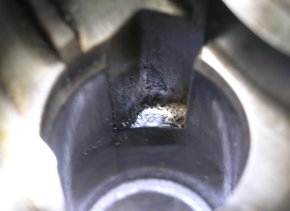

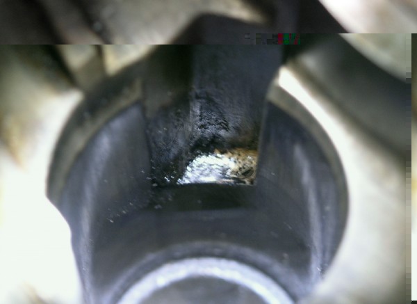

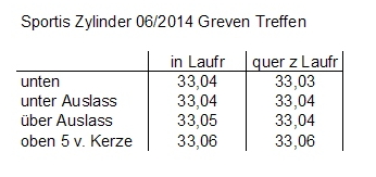

Dampframmes Vermutung ist schon richtig. Zumindest was die Zylindermaße angeht.
Der Zylinder ist nach meiner Beurteilung fertig. Ich habe Stellen zum Messen herausgesucht, die frei von Riefen durch den Kolbenbolzensicherungsring waren.
Der halbe polradseitige Überströmer trägt eine Ölkohleschicht. Ungewöhnlich!

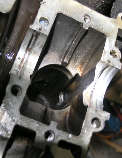

Der getriebeseitige Überströmer trägt eine fette Ölkohleschicht. Noch nie so gesehen! Absolut ungewöhnlich.

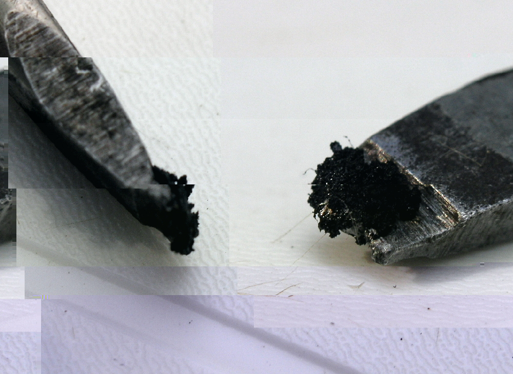

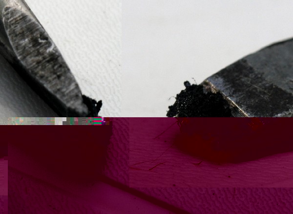

Ein wenig dieser Schicht entnommen:
Messwerte des Zylinders; Urteil: fertig!

Für mich sieht alles nach Getriebeöl aus, was die Rückstände verursacht hat. Die Ablagerung ist schmierig zäh. Der Kerzenbereich ist dagegen erstaunlich sauber und nur gering mit Kohle belastet. Vielleicht weiß jemand andere, bessere Erklärungen. Einen Zylinder mit solchen Verunreinigen hatte ich noch nicht in der Hand.
Motul Zweitaktöl sollte andere Ablagerungen hervorbringen. Und sicher keine in den Überströmkanälen.
