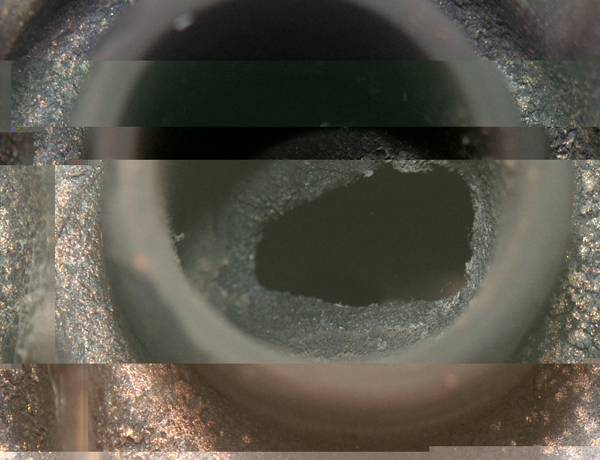

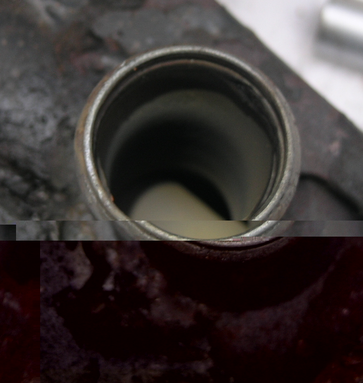

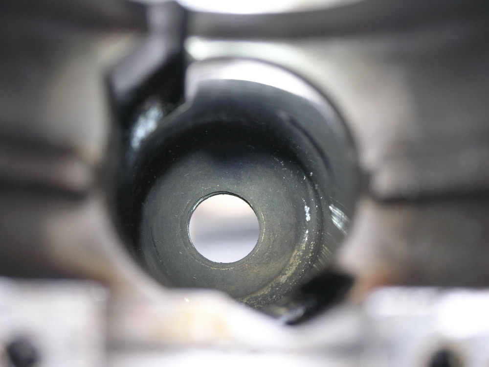

ihr wisst, dass ich wissentlich seltenst Schei... erzähle. Aber ich könnte ja Ölkohle anders einschätzen als ihr.
Soll ich nachher zu meinen letzten Aussagen über Ölkohle im Auspuff und Kerzenbereich je ein Beweisfoto einstellen? Mach ich auf Zuruf, auch wenn es fotografisch nicht ganz so leicht ist! Aber ich kann ja den Auspuff abschrauben. Macht sonst später Sporti sowieso.
Re: Das Pech hat mich wieder mal eingeholt.
Sporti ist hinsichtlich des verwendeten Zweitaktöl rehabilitiert!
Und? Hab ich Mist erzählt? (Bilder werden durch Draufklicken größer)
:wink: - Dieter

@ Dieter soweit sieht alles zu meiner zufriedenheit gut aus. Wenn es tatsächlich Getriebeöl sein sollte oder ist und Sporti die Simerringe kurz zuvor getauscht hat dann bleibt im Grunde die besprochene Vermutung das die Simerringe nich das halten was sie versprechen.
Vermesse doch mal die Simerringe und gib Bescheid, vieleicht hatte Timo das gleiche an der Leihsaxo, die Qualmte ja auch so.
@ Sporti, du bist hiermit Freigesprochen, und das mit dem Sprengring kann jedem passieren, hatte aber mit der Ursache nichts zu tun, wäre
der Sprengring nicht rausgekommen würde sie noch laufen.

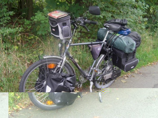

HiMo hat geschrieben:Moin Dieter ,
. . . deine Theorie und Berechnungen in allen Ehren , aber :
ich suche noch die Bilder vom Treffen in Greven wo Sporty auch mit Saxonette angekommen war.
Hatte Bilder mit Saxonette und Gepäck - Glaube es waren 80 Kg , OHNE FAHRER !
Das ist Quälerei für den Motor.
. . . aber ich drücke die Daumen das dein Motor hält und nicht vorzeitig das Leben beendet !
Lt. Motorbeschreibung müßte es ja gut gehen.
mfg HG
Hallo HiMo,
selten hab ich was, was du nicht hast oder mal gerade nicht findest.
Das Bild Sportis Lastenesel vom Sommer 2011.
Die Temperatur Vergleichsmessungen habe ich noch nicht gemacht - linkes Bein unten/rechtes Bein unten.
Die sind wichtig! Erinnert mich bitte, falls ich die vergessen sollte.
(1x klicken, damit der blöde Rahmen ums Bild verschwindet)
Sportis FresserRad.jpg (88.31 KiB) 2992 mal betrachtet
Sporti ist gegen Abend wieder gut daheim angekommen.
Mein Motor hatte nicht ganz so viel durchzuhalten.
Dafür musste Sporti auf der Rückfahrt sehr viel öfter mittreten als bei seinem Motor, den ich jetzt hier zerlegt liegen habe.
Der Leistungsunterschied von seinem zu meinem sei sehr deutlich spürbar gewesen.
Das bedeutet auch, das Sporti gut getunt hat. Sein Kleeblatt war nicht mal eben in drei Minuten gefeilt. Da steckte schon Liebe zum Detail drin. *THUMBS UP*
Wirklich gut und ordentlich gemacht! - Dieter
