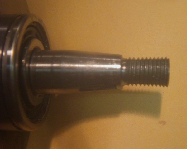

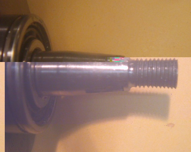

Jetzt habe ich noch eine Kurbelwelle von einem Flohmarkt, leider ist das Gewinde vom Polrad deformiert, weil wohl draufgekloppt wurde um das Polrad zu entfernen. Die Mutter paßt jedenfalls nicht mehr.
Habe ich leider zu spät gesehen.
Mann könnte es aber durch Nachschneiden noch retten.
Oder hat jemand eine bessere Idee ?

einen M8x1 Schneid- und Bohrsatz links hat man doch. man muß bloß den Anfang des Gewindes vernünftig aufarbeiten. Dann ist das "neue" Gewinde eine Minutenarbeit.
Re: Schadensbild vom Motorstillstand bei der Saxonettentour
Beitrag von timo h. »
Ich habe auch schon Gewindeanfänge mit einer Reißnadel gerettet. Einfach von hinten, wo das Gewinde noch gut ist, bis nach vorne durchreißen. Manchmal lässt sich dann die Mutter schon wieder draufschrauben. Je nach dem, wie schlecht das Gewinde ist
Gruß, Timo

Ich habe bei meinem Wohnmobil die Antriebswelle, das Gewinde M28x1mm mit einer Gewindefeile nachgearbeitet, ging wunderbar. Ist vielleicht auch eine Möglichkeit für Dein Kurbelwellengewinde, oder bei Dieter ( Fehntjer ) eine Schneidmutter ausleihen. :andiearbeit:
Gruß hotte

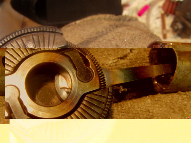

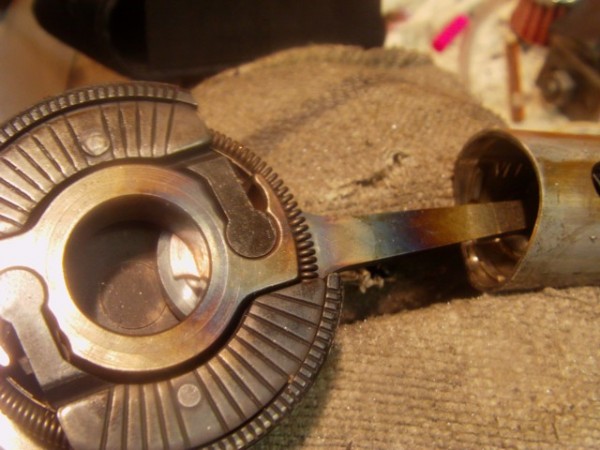

Hier mal ein Bild der Kurbelwelle:
Das Pleuel ust blau-gelb angelaufen.
Im Gegensatz zur Kurbelwelle vorher, wo "nur" Spiel im Lager war, sind hier die Rollen so verformt, saß das Pleuel sich nur schwer bewegen läßt.
Hier das Bild vom Gewinde:
Thema: Polradabziehen mit Hammerschläge:
Wenn wenigstens die Mutter dabei bündig draufgeblieben wäre.
Vermutlich ist das Kurbelwellenlager auch kaputt.
Ach ja, die Federscheibe wurde auch abgeschert.
Hallo PeCe Bu
Der Feilensatz ist zwas interessant, aber mit knapp 40 Teuronen zu teuer, da investiere ich lieber in eine neue Welle.

ja Sporti nur mit so einem Feilensatz kannst du 100 Wellen und mehr neu machen und nicht nur die auch für die Hinter und Vorderachse geeignet.
