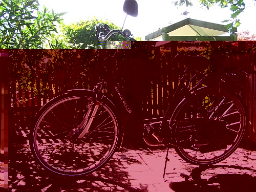

Hallo Klappergeister,
jetzt häng ich mich hier auch mal dran:
Seit dem ich Sie mein Eigen nenne, klappert meine Saxonette (Luxus, E-Start, Bj. 2002, ca. 1000 km, 499 /301A, "blaues" Modul :wink:, TK, Original Luftfilter ) auch (vermutlich wie die von Zarko): Wenn sie kalt ist, läuft sie um die 20 km/h, warmgelaufen an die 25 km/h und beginnt dann heftig zu "klackern" / "schnattern" (grob geschätzt mit ca. 10 - 20 Hz, aber unregelmäßig). Klingt ziemlich metallisch, nicht recht gesund, als ob ein Bauteil zuviel Spiel hätte. Das Geräusch tritt immer nur im warmen Zustand unter Vollgas auf. Sobald aber eine leichte Steigung zu bewältigen ist (oder starker Gegenwind), d.h. unter höherer Last, hört das nervige Geräusch sofort auf. Ich würde es wohl im Bereich Motor / Getriebe lokalisieren, während der Fahrt ist das aber schwierig (im "Leerlauf" / aufgebockt höre ich es nicht).
Wäre natürlich als "Anfänger" sehr dankbar, wenn sich jemand finden ließe, der sein fachkundiges Ohr im Großraum Münchener Norden / Freising mal dranhalten könnte. Die o.g. üblichen "Klapperstellen" hab ich natürlich - auch mit Erfolg (Danke!!!) - alle abgearbeitet. Nur eben dieses eklige, laute "Klackern" noch nicht.
Zur Ansicht hier ein Bild davon, leider hört man nix... :wink:
Saxonette klein.jpg (103.66 KiB) 1622 mal betrachtet
Es grüßt der Poltergeist
Tourist
