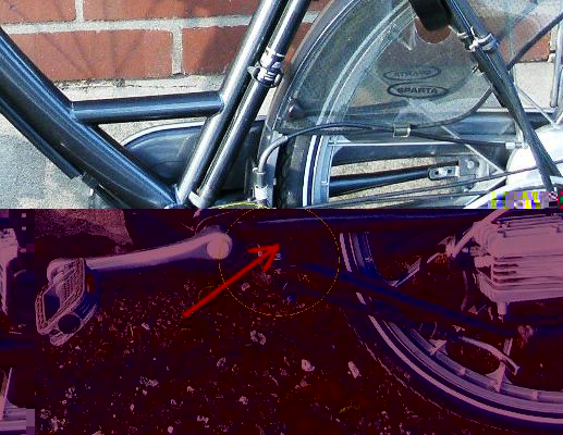

Prüfe mal den Salino-Gummiblock im Rahmen, vieleicht ist der Gummi durchgescheuert.
- Dateianhänge
- BILD0009a.JPG (107.08 KiB) 2311 mal betrachtet
- tnt-dennis
- Beiträge: 1270
- Wohnort: Titz
Re: Bin neu hier
Micha,
schau Dir mal sein Bild von der Saxonette an, er hat keinen Salino.
