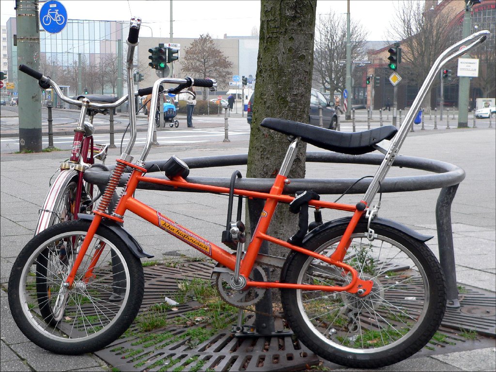

An so ein "Bonanza-Sattel" muss aber Hinten ein Überollbügel dran Bernd :ironie: :muahaha:
