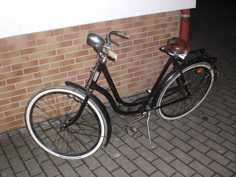

Hab hier auch noch ein Bild, damit ihr seht, an was für ein Fahrrad der Motor soll.
Es ist eine Adler (Vorkriegsmodell) die erst kürzlich restauriert wurde (siehe auch Thema im Fahrrad Board) was meint ihr ? Eignet die sich gut für den Anabu eines Hilfsmotors ?
