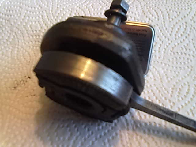

Im März vorigen Jahres Habe ich meine Kupplung selbst belegt und wartete schon ungeduldig auf den diesjährigen März.Da nehme ich meinen Motor immer auseinander um ihn durch zu checken.Nun,da mein Motor immer etwas Getriebeöl säuft hatte ich Mittwoch Öl nachgefüllt und das Dilemma begann.Ich konnte noch kurz fahren,dann war`s aus.Lief noch im Stand aber zu schwach `nen Hering vom Teller zu ziehen.Mist,dachte ich,Simmerring zum Getriebe wieder `rausgeflogen(399er Motor)obwohl ich voriges Jahr bereits in die Halbschalen des Gehäuses mit einem Stahlnagel leichte Krater geschlagen hatte.Motor vorsichtig geöffnet und siehe da,Simmerring saß korrekt.Hmmmm.Nun,guckst du weiter.Kurbelwelle raus,Kupplungsglocke ab und was seh`ich da:selbst nach ca 6000Km
Siehe Bild 1
Kein Verschleiß.Toll,nach so vielen Kilometern mit einer selbst geklebten Kupplung. :mcgreen:

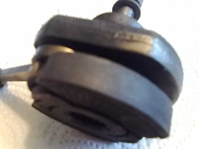

Das böse Erwachen kam dann,als ich die Kuppl. um 180° gedreht hatte und in Augenschein nahm.
Siehe Bild 2
Ihr könnt euch vorstellen,daß ich ziemlich verdutzt geschaut habe. =-O Wieso nur eine Seite?Wahrscheinlich habe ich etwas geschludert.Habe nicht das JB Weld zum Backen genommen sonder Das,was 24 Std. aushärten muss.Die schlechte Leistung lässt sich wohl damit erklären,dass einzelne Partikel im Kurbelgehäuse herum turnten.

was war denn jetzt in Deinem Kurbelgehäuse? Partikel oder Brocken?
Meinst Du dass sich der gesamte Belag gelöst hat oder ist Die Abnutzung einseitig?
Sind denn beide Seiten Deiner Kupplung gleichmäßig leichtgängig? Eventuell die Reibbänder einseitig rostig?

tnt-dennis hat geschrieben:Hi Klaus,
Hallo Dennis
1.es waren Knübbelchen und einzelne Stücke des Belags.
2.der Belag ist nicht einseitig abgenutzt,sondern komplett weg.
Dank Deines Tipps habe ich mal die Backen untersucht und festgestellt,daß die abgenutzte Backe schwergängig ist und nicht richtig zurück federt.
Ich nehme an,das ist auch die Ursache.Damals habe ich,um mir das mühsälige Einhängen der Feder zu ersparen,diese nicht gereinigt.Werde ich aber nun nachholen,vor der nächsten Klebung.

Hallo Bernd
Danke für Deinen Rat.Ich denke bei mir war die Ursache Verschmutzung.Um mir die mühsame Arbeit des Federeinhängens zu ersparen,habe ich damals nur den neuen Belag aufgeklebt.Nun, ich habe Sie auseinander genommen,wobei ich die Feder durchdremeln musste,denn die Ösen waren verschwunden.Vermutlich durch den unterschiedlichen Hub der Backen(mit und ohne Belag)gab es wahrscheinlich bei jedem Auslenken einen geringen Vortrieb,so daß die Ösen in die Backe gerutscht sind.Mein Kupplung war dermaßen verschmutzt,daß die Backen klemmten,teilweise (jedenfalls die Blanke)nicht ganz zurück gingen.Trotzdem werde ich sie wieder neu belegen,selbsverständlich nach gründlicher Reinigung.Habe den Kupplungsbelag bei Schweighofer bestellt.Werde zum Testen ein Stück auf Metall kleben und nach Aushärtung das Objekt mal ein paar Tage in 2-Takt Gemisch legen.Mal sehen,was passiert.
