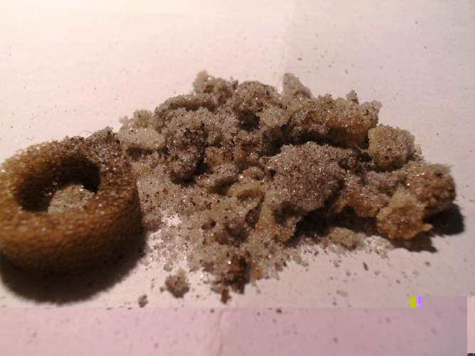

Heut war ein Bekannter mit seiner Saxonette bei mir, sie würde nur für einpaar Sekunden
laufen und ginge sofort wieder aus.
Also zunächst Vergaser zerlegt , im Vergaser eine dunkele klebrige Masse, ich dachte an
alten abgestandenen Spritt. Vergaser Ultragereinigt,wieder eingebaut ,alles angeschlossen, Spritt in
den Tank aber da kam nix raus.
Tank abgbaut und gegen geklopft, plötzlich ein rappeln im Tank irrgendwelche Brocken drin.
Den Tank mehrfach gespült und die Flüssigkeit gefiltert, seht selbst was so alles drin war
auch der Schwamm der im Tankdeckel sitzt war drin.
Auf dem Bild ist nur ein Bruchteil, es war mindestens 3 X soviel.
Übrigens mein Bekannter stellt seine Saxonette immer unter dem Balkon vom Nachbarn
Ich vermute das es Zucker ist, denn in 6 Monaten kann Spritt nich derart Kristalisieren.
Was man alles so findet !!

Na das ist ja auch toll. Mochte der NAchbar vielleicht keine Saxonetten?

Hallo Micha,
schmeckt's denn süß? Sind die Kristalle wasserlöslich?
Und ist im Zylinder vermehrt Kohle zu finden?
Wenn ja, dann würde ich mich um neue Nachbarn bemühen.
oder anfangen Schlagzeug zu spielen.
Gruß Winfried
