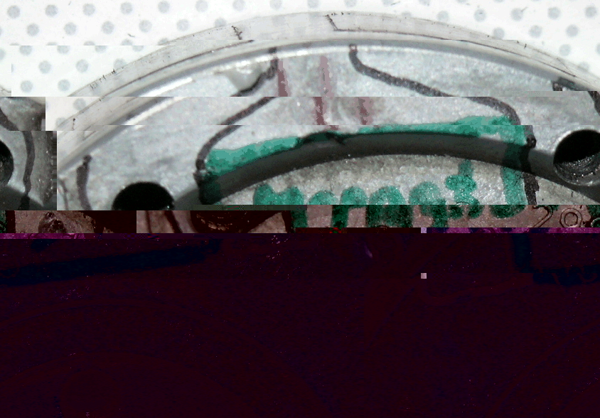

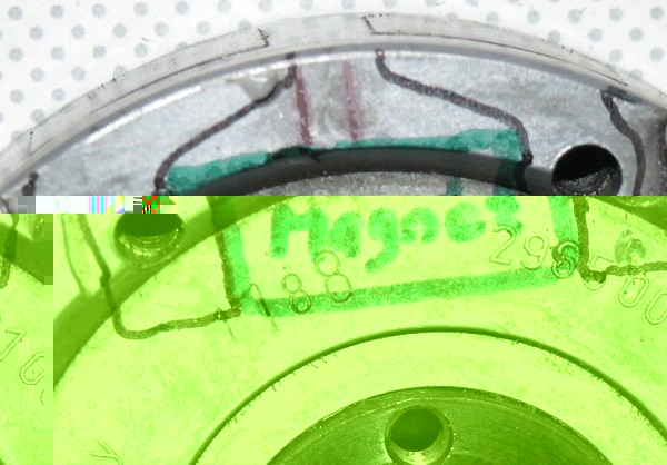

es ist wichtig, den Abstand zwischen den Magneten und den Schenkeln der Zündspule zu messen.
Die Magnete stehen oft ein wenig aus dem Polrad heraus. Teilweise ist diese Erscheinung so extrem, dass die Blechpakete im Polrad abgeschliffen werden müssen.
Hier seht ihr die Lage des Magneten (grün) und die Lage der Eisen (Polschuhe), durch die die magnetische Kraft aus dem Polrad geführt wird.
Die Eisen im Bild sind abgeschliffen! Trotzdem stehen sie noch zum Teil ein bis zwei Zehntel heraus. Hab' schlecht gearbeitet :mcgreen:
