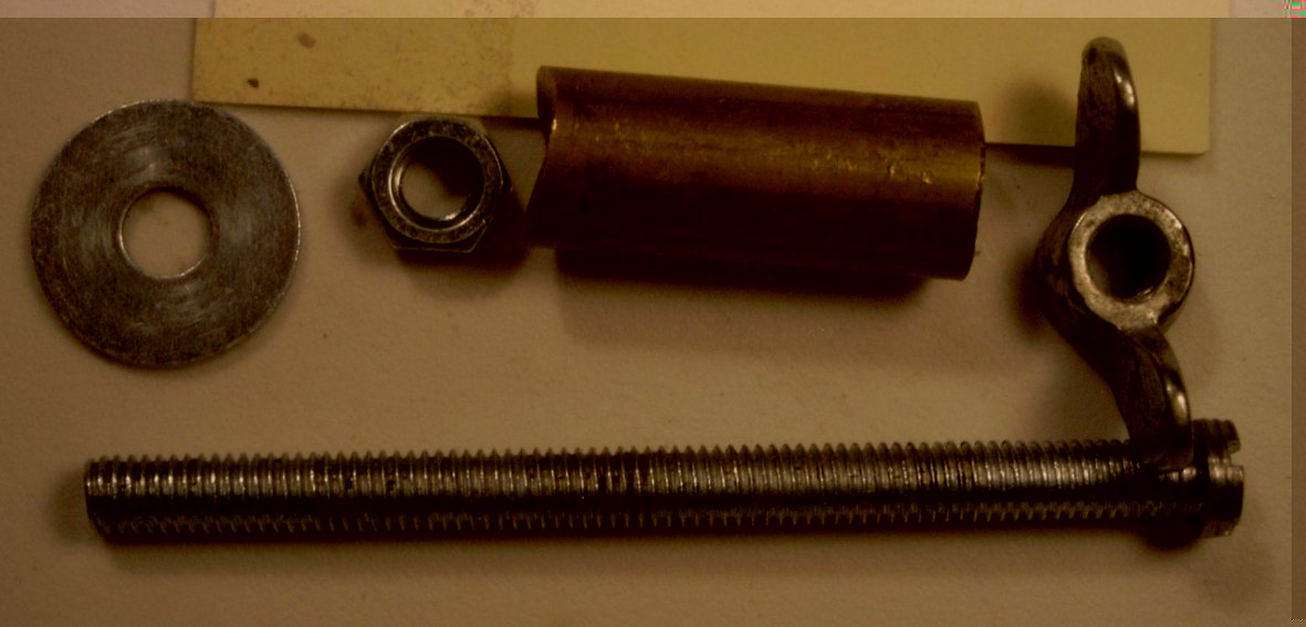

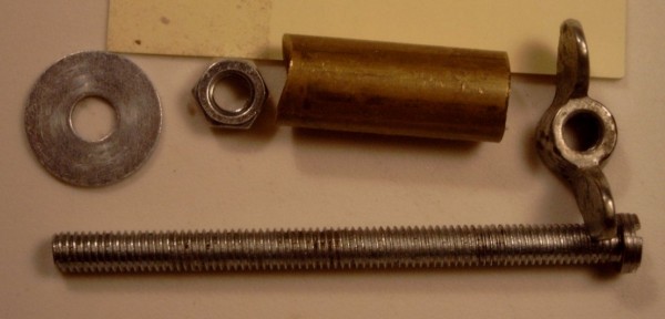

Hallo Saxonettenfreunde,
Habe mir vor einiger Zeit ein einfaches Hilfsmittel angefertigt, daß ich hier vorstellen will.
Da es in diesem Bereich steht ist es auch für die Saxonette gedacht.
Wer kann es einordnen ??? :wink: :smile:
Nächtlicher Gruß
Yogi (Jörg)
Re: Wozu ist das gut ???
Halloo,
es könnte für die Federgabel sein, wo sich eine Bohrung für die Felgenbremse bzw. Lampenhalterung befindet.
Mit obigen Teil könnte man die Lampenhalterung nach vorne verlegen, sodaß die Züge einer Cantileverbremse nicht mit der originalen Lampenhalterung kollidieren.

sieht wie ein Kolbenbolzenzieher aus.
Da habe ich wieder mal falsch gelegen.
Jou, Kolbenbolzenzieher. Es wäre ein perfektes Werkzeug dafür.

Ich bin der Meinung es handelt sich um ein Werkzeug für den Düsenstock im Vergaser zu ziehen.
Beitrag von PeCeBu »
Hallo miteinander
ein Kolbenbolzenausdrücker scheint es mir nicht zu sein, da die so oder so ähnlich aussehen
http://www.google.de/search?q=kolbenbol ... d=0CGMQsAQ
Düsenstock schätze ich jetzt auch nicht unbedingt, da mir die Schraube größer als M3 vorkommt? Ich schätze das Gewinde auf dem Bild auf M5 oder M6.
un für was brauche ich am Düsenstock an der Messingbuchse des Hilfsmittels auf der einen Seite eine halbrunde Vertiefung, die würde wieder wie beim Kolben auf einen Ausdrücker quer zu einem runden Gegenstand hinweisen.
Gut gehen wir davon aus das Gewinde ist M5 oder M6 (geht duch den Kolbenbolzen) der Duchmesser des Kopfes der Schlitzschraube wäre knapp so um die 9mm, das Messing hätte eine Bohrung > 9mm. "Kolbenbolzenausdücker" aber für was ist dann die Seckskantmutter?

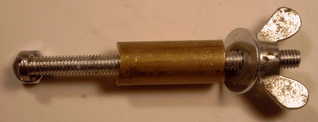

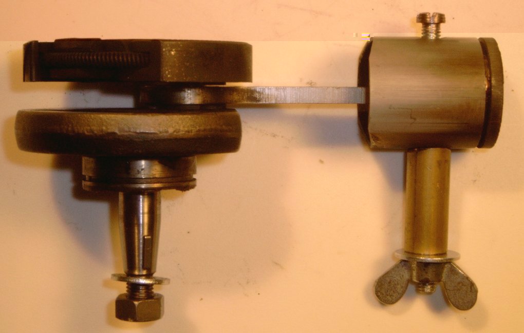

Hallo zusammen, die Auflösung!
Es ist tatsächlich eine simple Vorrichtung um den Kolbenbolzen unseres kleinen Lieblings aus seiner
Betriebslage zu entfernen. Umgekehrt geht es auch, Kolbenbolzen wieder zurückdrücken.
Die Idee dazu bekam ich, als ich im Web nach einem Werkzeug suchte, um Kolbenbolzen aus einem
Kolben heraus zu drücken. Leider finde ich die private Webseite nicht mehr, vermutlich gelöscht.
Im Web gab es einige Anregungen aber die vorgestellte Lösung schien mir doch das Einfachste zu sein.
Alle anderen Angebote und Vorschläge waren zu teuer oder für die eigene Herstellung ohne Werkzeugmaschinen
nicht machbar.
Der Kolben (ø 33 mm) und der Kolbenbolzen (ø außen 9 mm, innen 6 mm und 24 mm lang) gibt die Maße für die
Einzelteile der Vorrichtung vor.
Die Schraube hat die Maße M6 x 80 mm. Der ursprüngliche flache Kopf hatte einen Durchmesser von 14 mm und zwei
über Kreuz angeordnete Schlitze im Schraubenkopf. Den zu großen Kopf habe ich mit einer Flex auf knapp unter 9 mm
heruntergeschliffen. Damit kein Unglück passiert habe ich die Flex in den Schraubstock gespannt und die Schraube
dann von Hand auf Maß geschliffen. Die Schraube möglichst in ein Bohrfutter einspannen, die relativ dünne Schraube
kann man sonst nicht sicher handhaben. Man kann, wie ich, auch gleich eine Bohrmaschine nehmen, so wird der Kopf
dann problemlos rund. Das geht dann wie an einer normalen Schleifmaschine.
Das Messingrohr hatte ich noch in meiner Bastelkiste ø 13x9 mm und 1 mm Wandstärke. Das Rohrstück sollte mindestens
30 mm lang sein. Als Rohr ist auch jedes andere Rohr geeignet, wenn es annähernd die genannten Maße hat.
Eine Seite des Rohres habe ich rechtwinklig zur Rohrachse flachgefeilt, die andere Seite mit einer Halbrundfeile der
Kolbenrundung angepaßt. Beide Rohrenden müssen möglicht exakt rechtwincklich zur Rohrachse bearbeitet werden
sonst zieht die Vorrichtung schief und macht im Gebrauch nur Ärger.
Dann habe ich die halbrunde Seite mit einem Kegelbohrer und einer Dremel ähnlichen Maschine (Minimot 100 Watt)
sehr stark angefaßt damit der Kolbenbolzen ohne anzuecken hineinrutschen kann, wenn er aus dem Kolben herauskommt.
Die Funktion der großen Scheibe und der Flügelmutter geht aus der Abbildung hervor. Die M6 Flügelmutter reicht zum
herausziehen des Kolbenbolzens. Sie hat sogar den Vorteil, daß damit die aufgewendete Kraft begrenzt ist, Beschädigungen
am Kolben sind somit fast gänzlich ausgeschlossen. Die normale M6 Mutter hat keine Funktion, die habe ich mit der
Schraube zusammen gekauft. Nach Angebot habe ich bei eBay 10 solche Schrauben mit Mutter gekauft.
Damit sich die Schraube im Gebrauch nicht mitdreht sollte im Schraubenkopf ein Schlitz oder ein Innensechskant sein.
Ein Innensechskant oder eine Torxaufnahme (lange Ausführung) wären ideal. Leider habe ich eine solche Schraube in
passender Länge und langem Gewinde nicht gefunden. Die einzelnen Teile lassen sich je nach Geschick und Aufwand noch
verbessern. Mir reicht es so wie es ist, schließlich wird nicht jeden Tag ein Kolben vom Pleuel entfernt.

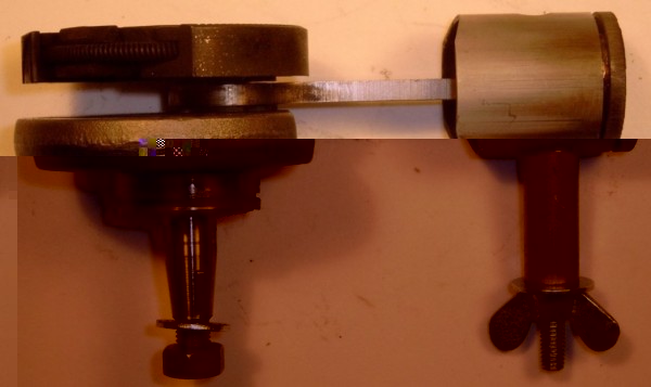

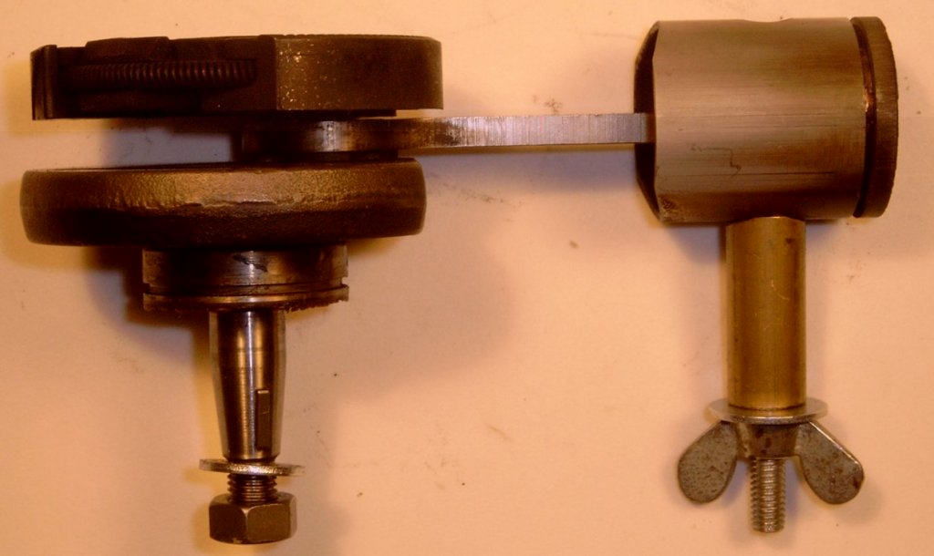

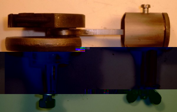

Die beiden Fotos zeigen die Funktion.
Ich wollte noch einige Detailfotos machen, aber meine alte Digitalkamera streikt mal wieder. Immer wenn die Elektronik
warm wird schaltet sie sich ab. Dann muß ich sie mindestens einige Stunden an kühler Stelle weglegen, danach funktioniert
sie wieder für ein paar Fotos. Vor etwa 4 Jahren ein teurer Fehlkauf. Irgendwann werde ich mir eine neue (gebraucht?) zulegen.
Mein Wunschtraum eine Canon G11 oder G12, aber so was ist auch gebraucht teuer.
Vor vielen Jahren habe ich mir mal zum Basteln Material in verschiedenen Abmessungen auf Lager gelegt. Daraus schöpfe ich
immer noch. Das waren damals Rohre, Draht, Stabmaterial, Bleche, Schrauben, usw. aus verschiedenen Materialien wie Stahl,
Messing, Alu, Kunststoff, Holz, usw. Trotz dieses Vorrates, muß ich immer wieder etwas dazu kaufen. So auch die benutzen langen M6 Schrauben.
Gruß Yogi (Jörg)
Beitrag von eddiwars »
Das ist doch mal was.
Vielleicht noch eine Hartgummischeibe aus dem Sanitärbereich zwischen Röhrchen und Kolbenwand gelegt, dann kriegt der noch nicht mal einen Krazter
