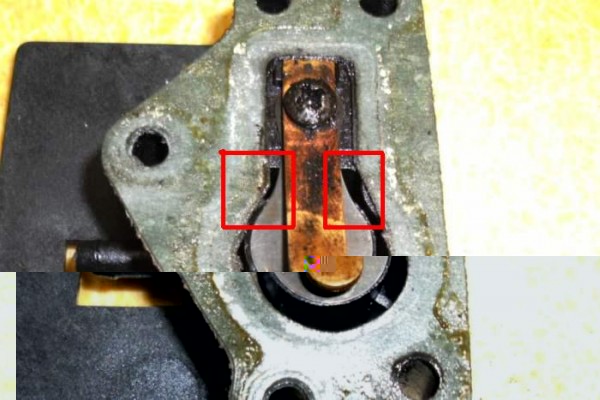

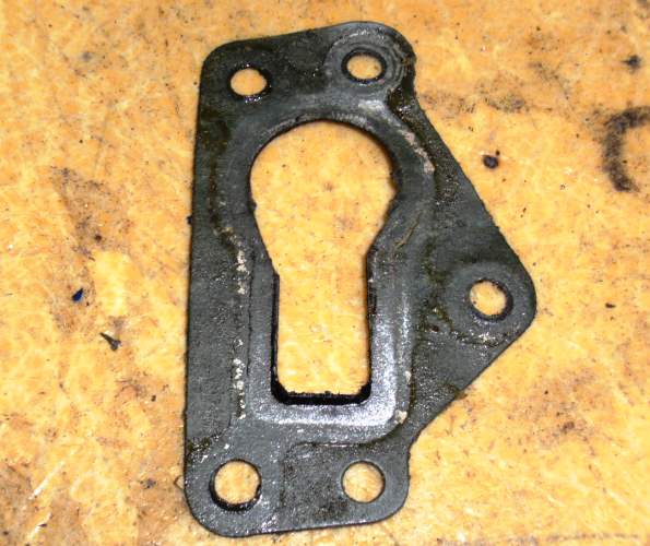

In Kroatien hatte ich das Problem das meine Saxo nich im Leerlauf laufen wollte.
Nach mehreren Vergaserreinigungen und rumgefummel an der Luftzufuhr (mehr od.Weniger)
hat mir Komissar Zufall geholfen.

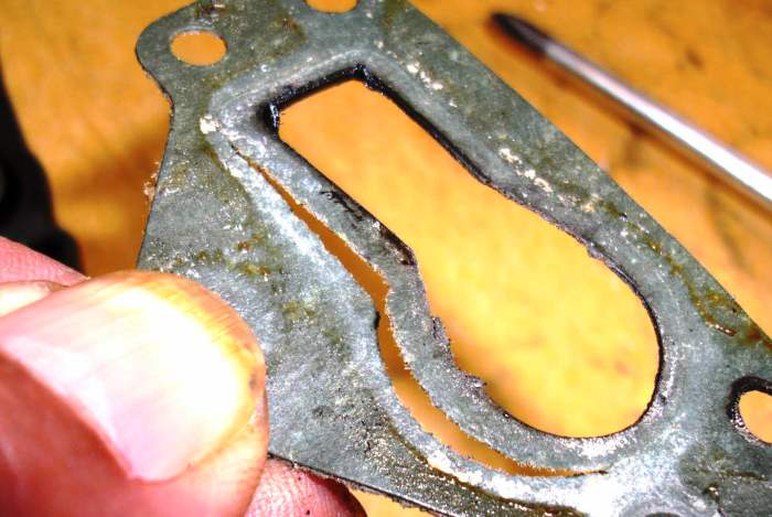

Weil ich die Membrandichtung mehrfach benutze habe ich auch nicht angenommen das diese sich bei
jedem Einbau etwas ausdeht und sie letztendlich durchreist.
Beim wiederholtem ausbau der Membran blieb durch zufall die Dichtung an der Membran hängen,
und siehe da , ein kleiner Teil der Dichtung war unter die Zunge durch die Ausdehnung gerutscht
und die Membran konnte nicht mehr schließen. Mit einer kleinen Nagelscheere habe ich dann die
Überstände abgeschnitten weil keine neue Dichtung vorhanden war.
Meine Saxo lief anschließend so wie ich es gewohnt war.
Übrigens mußte ich alle zusätzlichen Luftzugaben verschließen, da wir auf 20m üNN
und die Tagestemperaturen um 35° C lagen.
Ich hoffe ich kann mit meiner Fehlerfindung anderen helfen die auch nicht wissen warum die
Kiste nicht richtig laufen will.
Hier sieht man das ich nachgeschnitten habe.
Rißbildung an den Druckstellen
Innerhalb dieser roten Markierungen klemmte die Dichtung unter der Zunge

...ja ,es sind manchmal die kleinen Dinge ,die einem das Saxoleben schwer machen .So eine zerbrochene Dichtung hatte ich auch schon mal .Es gibt da unterschiedliche Materialien ,meine war aus einer Art rotem Fibermaterial,knochenhart.
